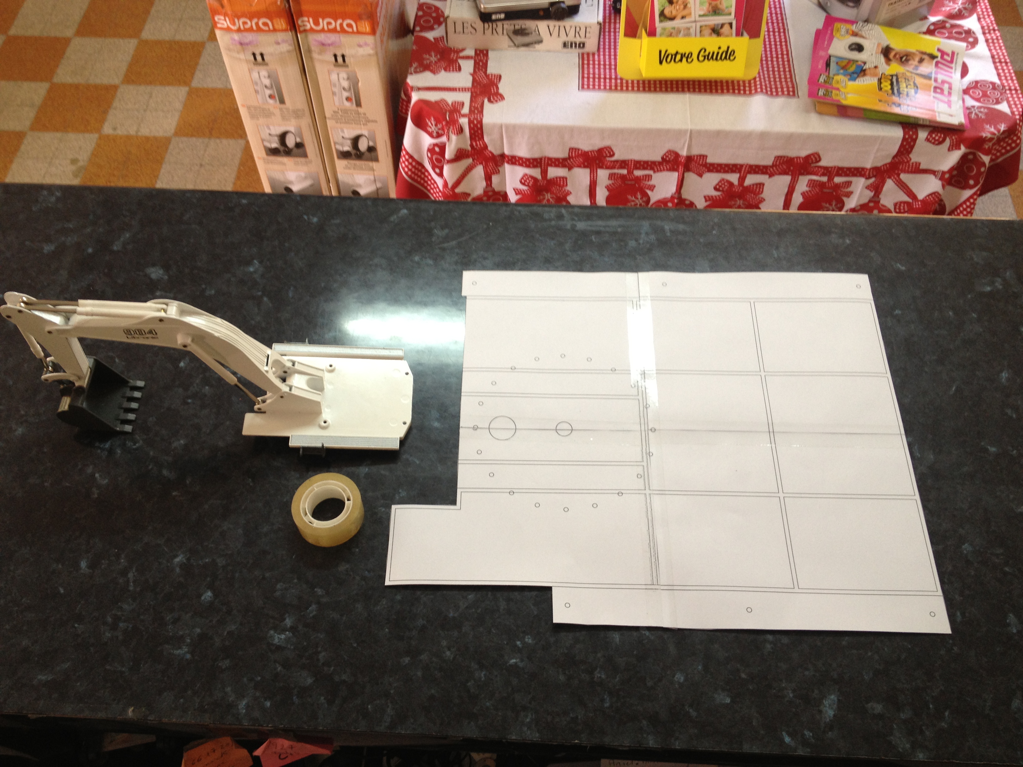

Messagepar Guillaume » Sam Sep 14, 2013 9:28
petite photo du plans de la base de la tourelle elle fait environ 30cm de large par 38cm ^^
elle sera réaliser dans du laiton de 3mm renforcer par des traverse que l on peut voir sur le plans ^^
Re: [1/15] Liebherr 984C (projet)
Messagepar Jean-Noël » Dim Sep 15, 2013 9:48
Tu pense manquer de place? (:o) (:o) (:o)
ça avance bien en tout cas!

Messagepar Guillaume » Dim Sep 15, 2013 9:59
il me reste plus que le bras a dessiner le balancier a redessiner et j ai fini (:o)
