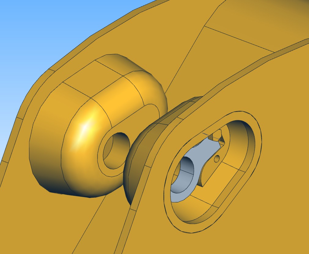

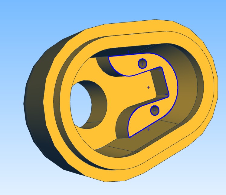

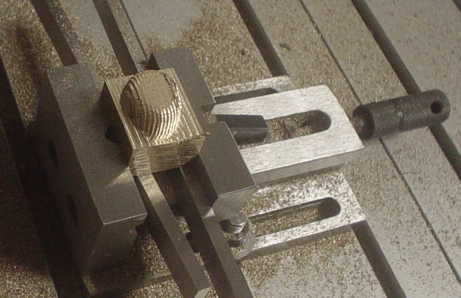

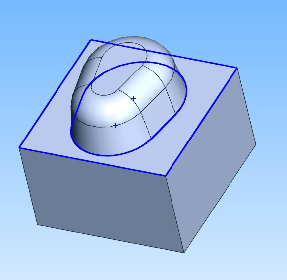

Messagepar Boris_25 » Mar Mars 18, 2014 12:24

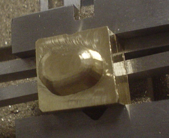

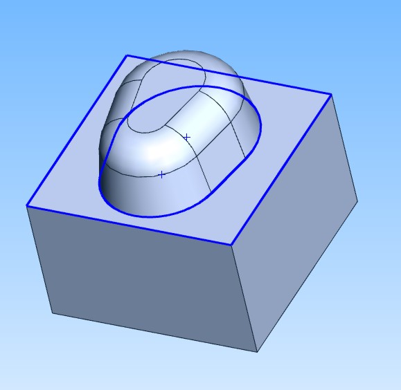

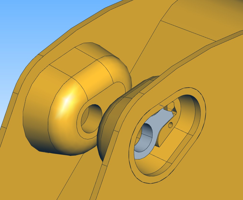

Après les copeaux d'alu, retour aux copeaux de laiton.
J'ai commencé la réalisation des "coques" qui reçoivent les axes de vérins.
Dessin de la pièce seule
Adaptation sur le brut pour usinage
Usinage ébauche
A près la passe de finition
Prochaine étape, la partie intérieur.

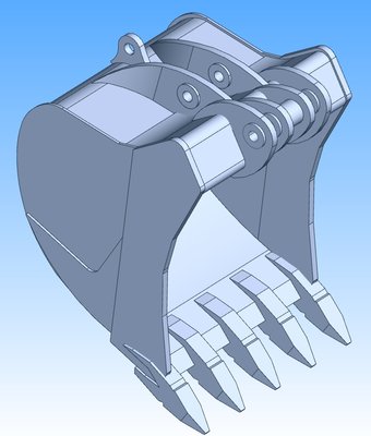

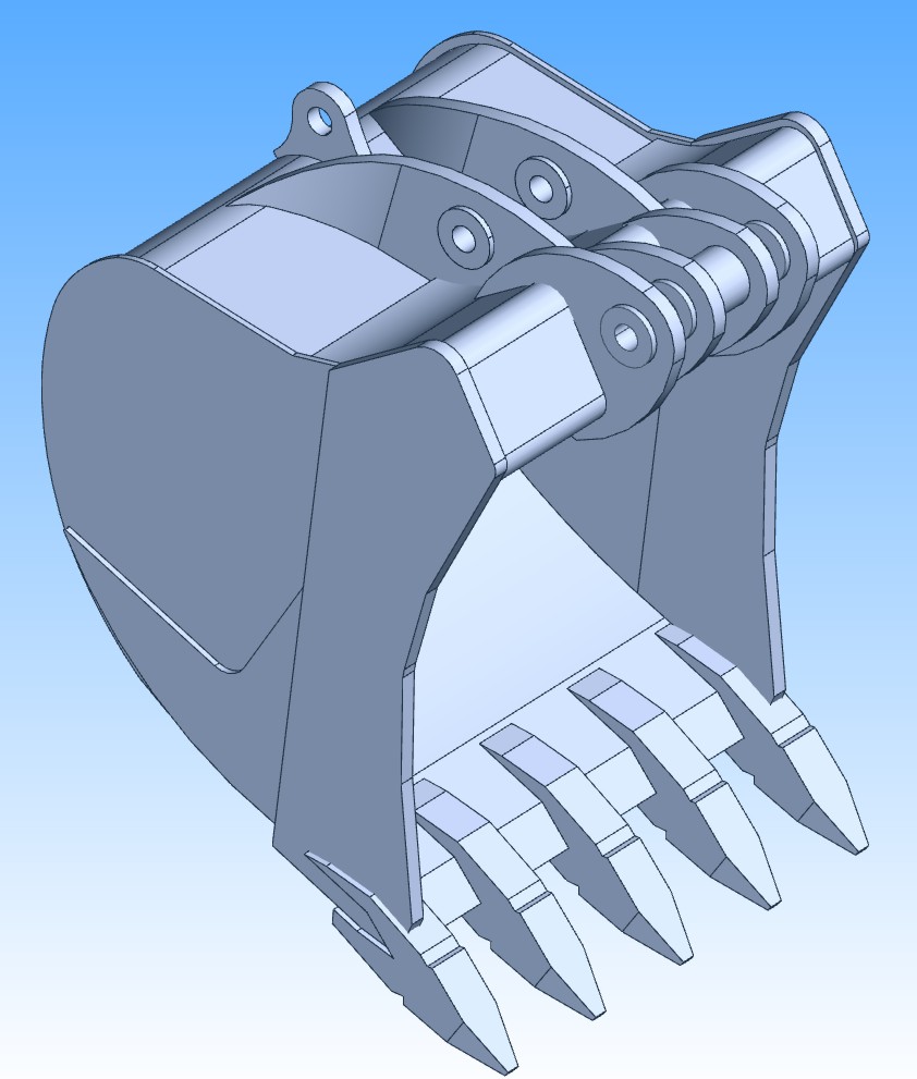

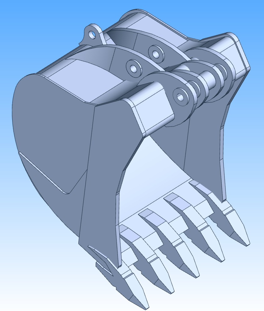

Messagepar Boris_25 » Lun Mars 24, 2014 10:18
Comme j'avais un peu de temps ce week-end, j'ai dessiné un brouillon du godet grâce aux précieuses indication de Papy.
Voila le premier jet :
Je me demande si les proportions sont correctes. Les dents me paraissent un peu grosses :shock:
Pour ce qui est du matériaux à utiliser, je n'ai pas envie d'utiliser le laiton (trop chère), ni l'alu, trop léger, je suis donc tenté de la faire en acier.
Qu'en pensez-vous?
Message(s) : 1346
