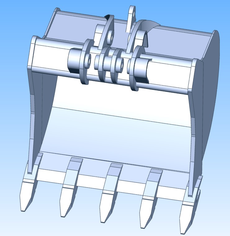

acier c est bien mais faut pouvoir l usiner (+) l avantage du laiton c est que sa se soude facilement ^^
sinon je trouve tes dent proportionnées perso sa me choque pas ^^

Boris_25 a écrit:Comme j'avais un peu de temps ce week-end, j'ai dessiné un brouillon du godet grâce aux précieuses indication de Papy.
Voila le premier jet :
Je me demande si les proportions sont correctes. Les dents me paraissent un peu grosses :shock:
Pour ce qui est du matériaux à utiliser, je n'ai pas envie d'utiliser le laiton (trop chère), ni l'alu, trop léger, je suis donc tenté de la faire en acier.
Qu'en pensez-vous?
Magnifique travail de modélisation :o
Je te conseille la consultation de cette brochure
Bien entendu, ce sont des modèles de dents modernes, mais les règles de dimension n'ont pas changé.
Tu pourras te référer d'une part à la page 7 pour déterminer le nombre/l'espacement des dents et d'autre part aux pages 22/23 (la force de cavage d'une 954B étant de 285 KN, c'est la taille 120 qui convient en usage sévère) pour la dimension de celles-ci ainsi que des porte-dents.
Le modèle "pénétration (P)" me paraît proche de ce que tu as dessiné.

Joli boulot
Garde la même forme de dent mais peut être diminuer en épaisseur le dessous
Sinon (+) (+) (+)

Super travail! Perso je le trouve très bien se godet. (+)

Merci à vous pour les compliments,
donc en prenant en compte vos commentaires, (et principalement ceux de Papy ;) ) il semble que la largeur n'était pas suffisante, à savoir que je rallonge de 20mm, je passe à 101 mm, ce qui donne un volume intérieur de 0.4l, soit 1.6 m3 réel.
Pour le profil des dents, j'ai jeté un œil sur la doc de Papy, mais cela me semble complexe à réaliser, et je vais laisser les dents telles quelles pour l'instant.
Ca donne a peu près cela :
Je pense utiliser de l'acier, mais je ne sais pas encore comment je vais pouvoir souder çà?

1,6 m3 réel ?
C est fais très petit pour une 50 tonne (?)
Sinon, la brasure inox de papy va bien pour de l acier

Le volume de 1,6 m3 calculé par Boris doit être "à ras", ce qui donnerait approximativement 2 m3. Ce n'est pas gros, surtout monté sur un balancier court, mais bon, il ne veut pas faire plus.
Pour l'assemblage, aucun souci avec la brasure spéciale. Elle fait merveille tant sur l'acier que le laiton.
