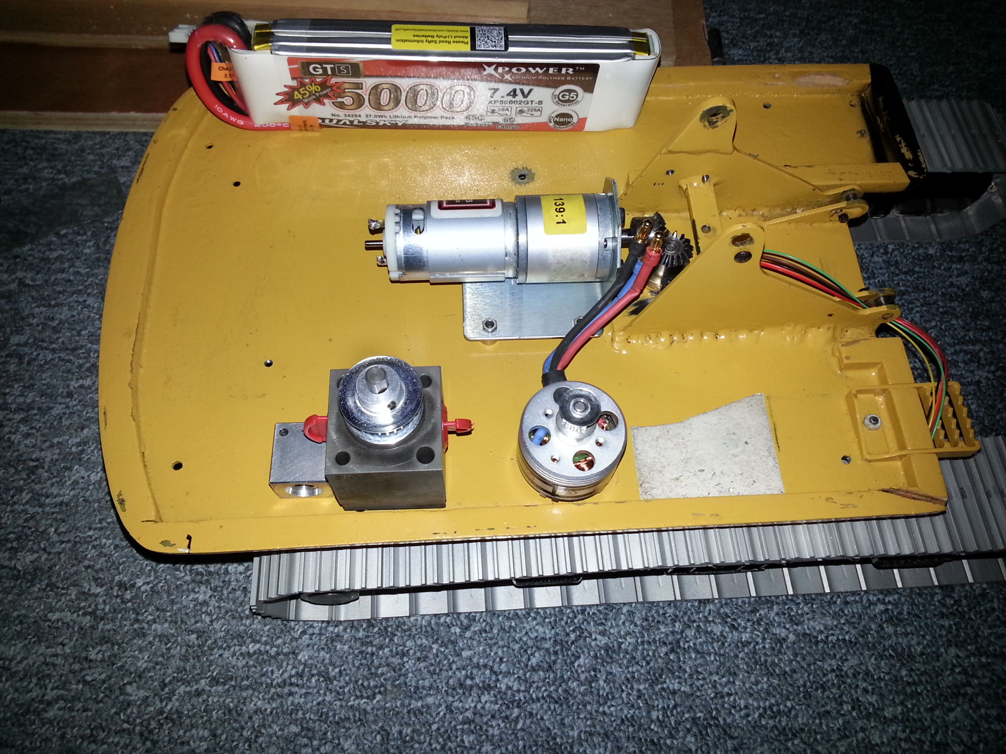

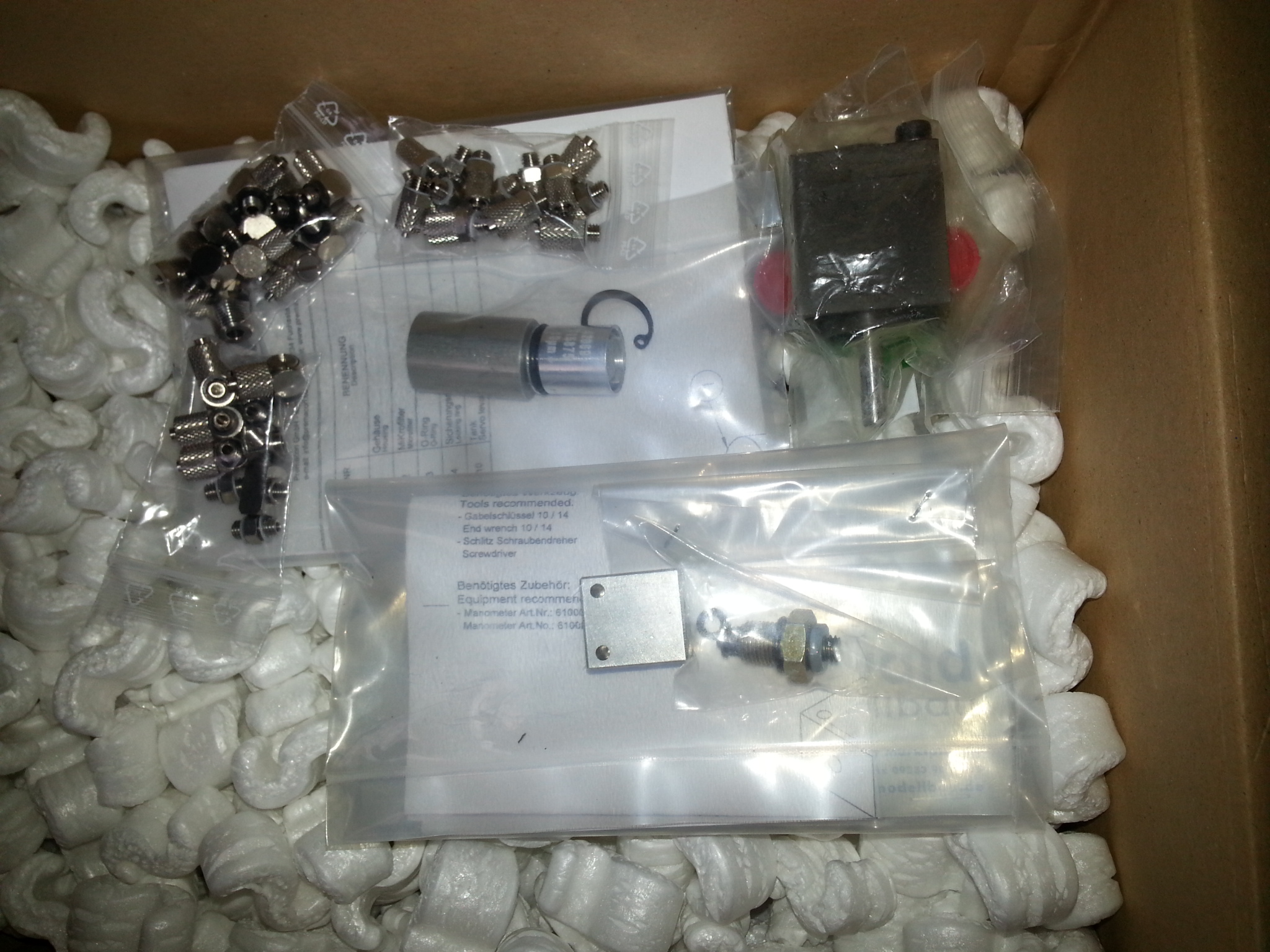

les derniers accessoires de la modification sont arrivé ce matin (+) (+)

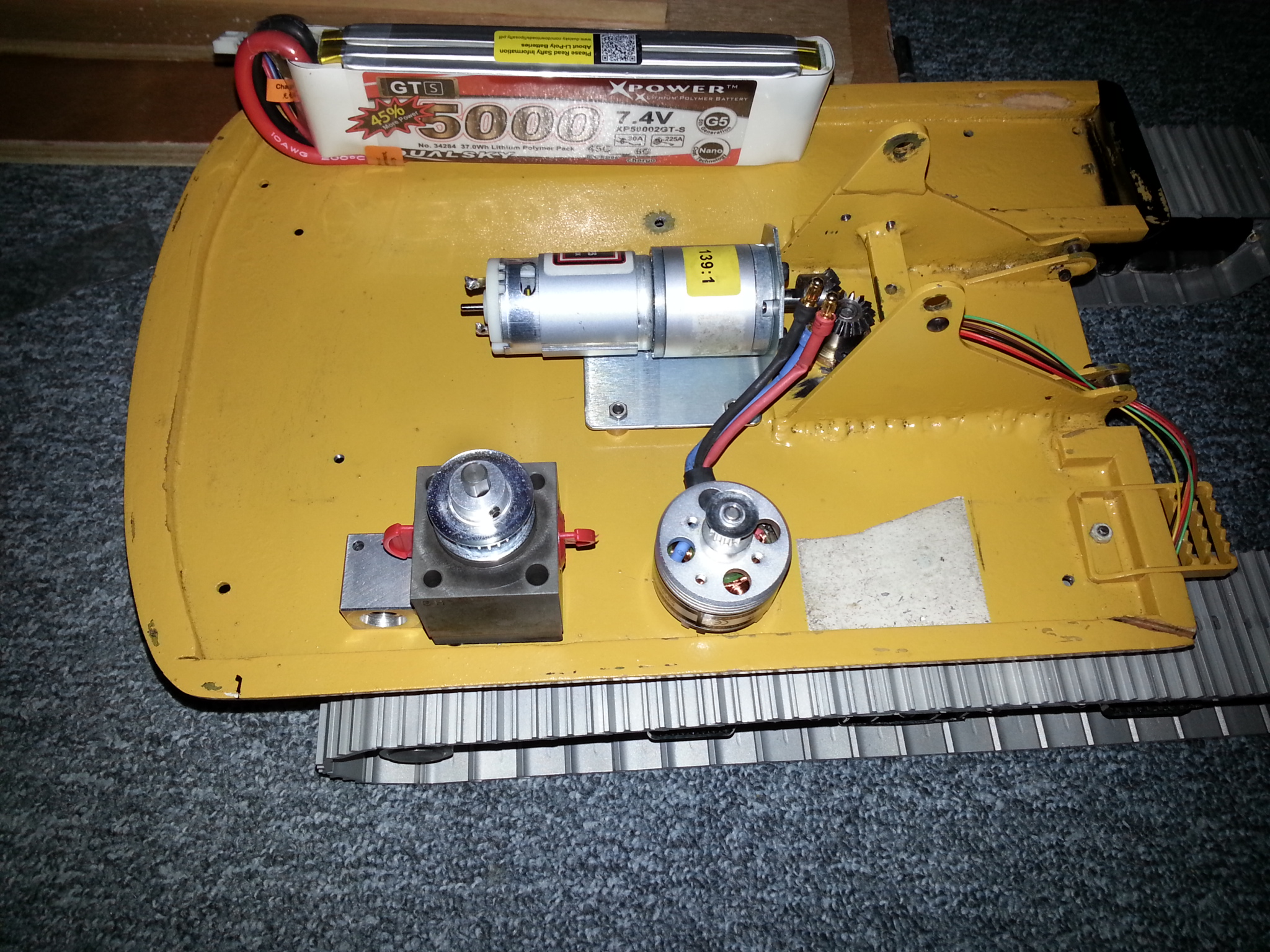

première disposition
en hauteur avec la carrosserie, ça va passer au poil de c.......

Messagepar cater38 » Dim Jan 19, 2014 2:35
Merci (+) (+) ça fait plaisir
Vous aussi vous faites de beau boulot, on est tous complémentaire
Non il n'y aura pas un nouveau distributeur. Par contre j'ai modifié ceux que j'ai. C'est à dire que j'avais 2 blocs distributeurs, un de 3 et un simple. Ils étaient branchés en parallèle. Maintenant ils sont branchés en série formant un seul bloc.
Pour la pompe, après 5 années de bon et loyaux services!! est mise à la retraite 8-> (:o)

Quel est la puissance de tes servo de chenille?
Ta une réduction 1/2 avec ton entraînement à chaine?
Le poids de Ta pelle?
C est pour modifié l entraînement de la 942
Messagepar cater38 » Lun Fév 10, 2014 9:09
salut Christo
les servos sont des numeriques de 24kg en 6v. L'entrainement n'a pas de réduction, c'est des pignons 10 dents au pas de 8mm. La pelle faisait 9kg500, à peut près, maintenant elle va surement passer juste au dessus des 10kg.
C'est comment ton entrainement actuellement?
Tu compte modifier que l'entrainement ou les chenilles aussi!!!!!! :roll: :roll: :roll: :roll: (:o) (:o)
Messagepar christopher » Lun Fév 10, 2014 9:14
AH,quand meme 8D 8D 8D ,24 kg
c'est des rb,surement 1/200 ,si papy peut confirmé ?
le probleme est que je tourne en 7.4 v au lieu de 12v " d origine" prevu par papy,donc c'est juste niveau puissance....
Pour l'instant,la motorisation.....et les chenilles,à la prochaine expo,je te les piquent (:o) (:o) (:o)
