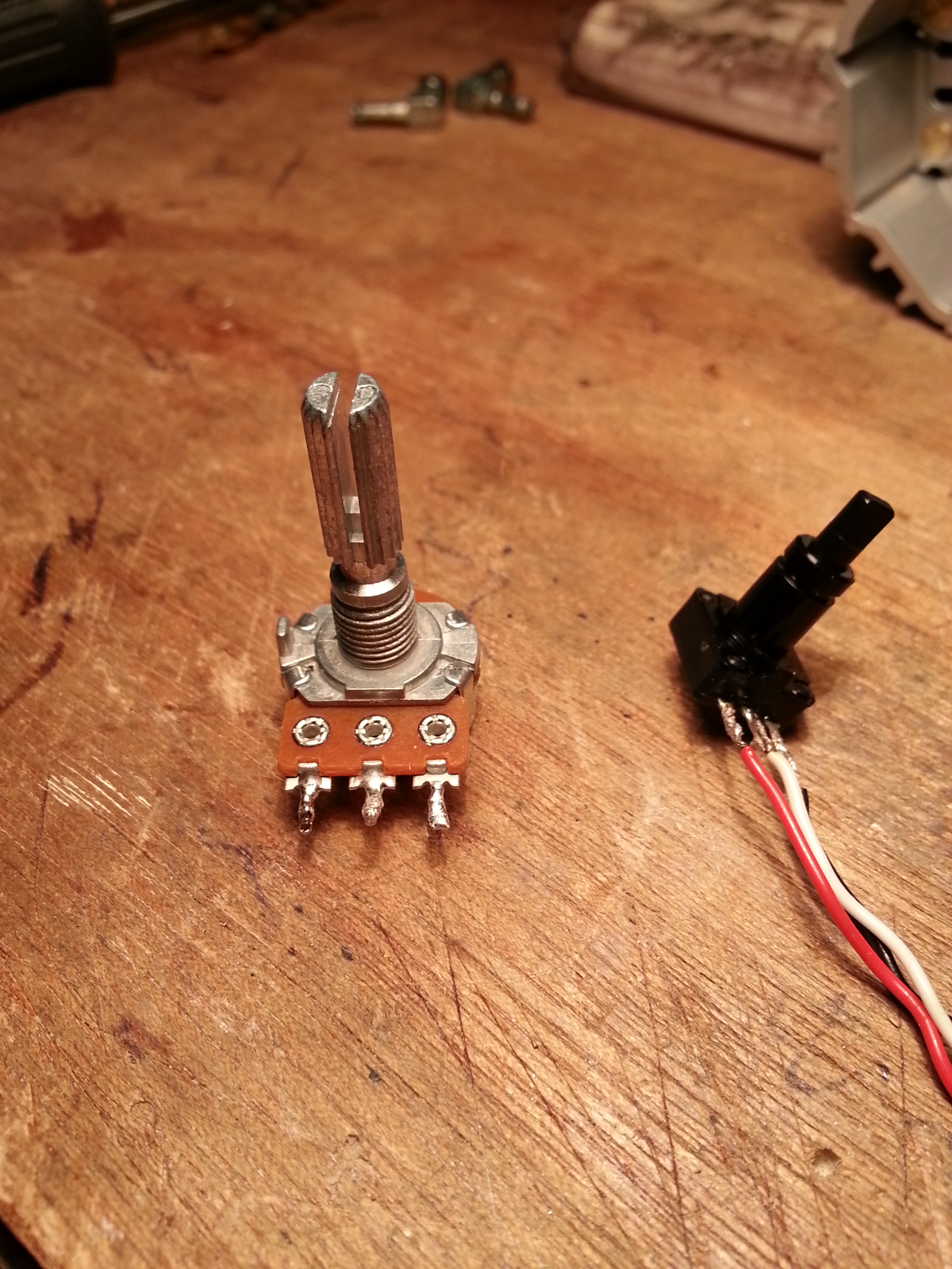

Messagepar cater38 » Ven Fév 14, 2014 6:44
Voilà 2 potars de même valeur 5K. Celui de gauche ne marche pas comme cité plus haut mais fonctionne sur le pupitre avec la radio pour les options :roll: et celui de droite est un de la radio du pupitre qui fonctionne comme je veux!! 8-> 8-> 8-> :roll: :roll: :roll:
Bilan je sais ce qu'il me reste à faire 8o( 8o( :roll: :roll: :roll: :roll: (:o) (:o) (:o) (:o) (:o) (:o) (:o) (:oD (:oD (:oD (:oD (:oD 8-> 8-> 8-> 8->
