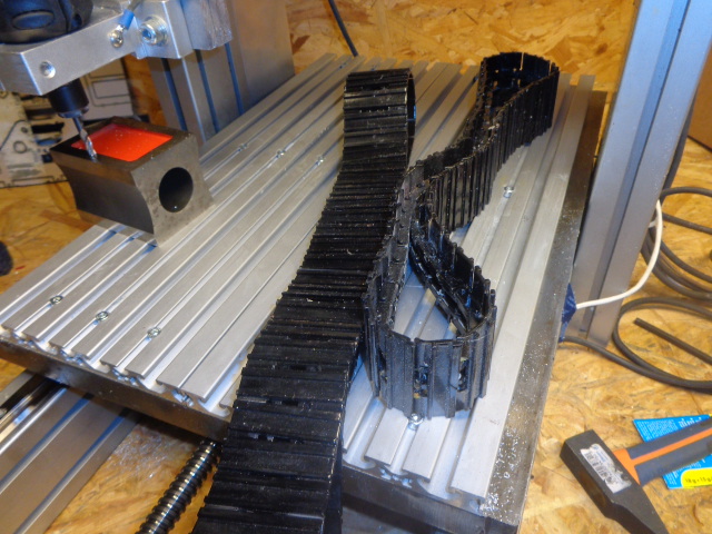

Messagepar christopher » Sam Oct 22, 2016 5:42
He,ca prend vite forme
C est des chenilles veroma?
Re: Pelle CAT385
Messagepar volvo A25 » Sam Oct 22, 2016 6:20
non c'est des Gonon (:o) (:o) (:o) (:o) j'en avait un ou deux maillons sur le model de papy et JP en avait fait 2 jeux un pour moi un pour lui.

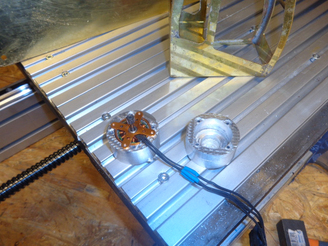

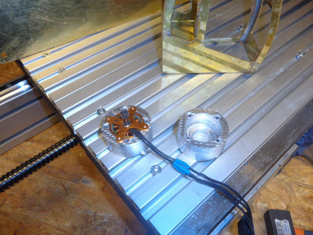

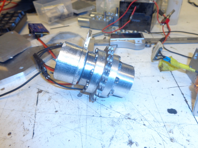

Messagepar volvo A25 » Dim Oct 23, 2016 11:01

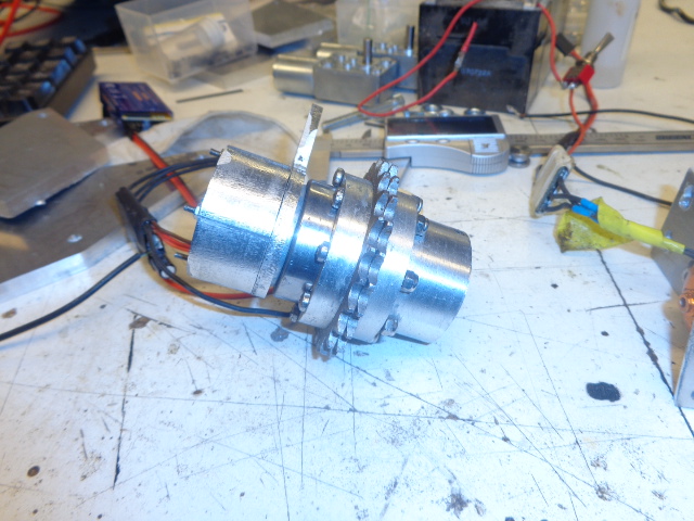

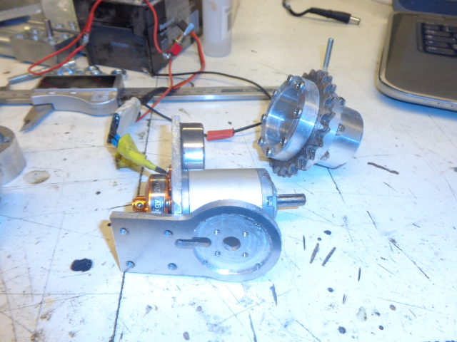

j'ai monté un barbotin et sont moteur:
c'est un petit moteur brushless de drone qui fait tourner un reducteur a train epicycloidal de 1/250 la réduction est dans le barbotin un roulement enmanché sur le réducteur vient renforcer la rigidité du montage.

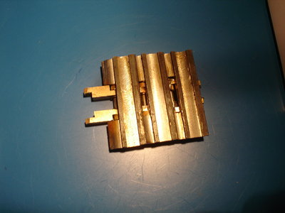

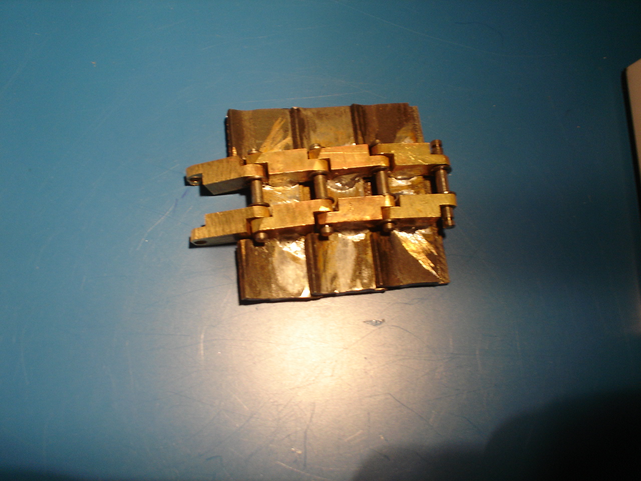

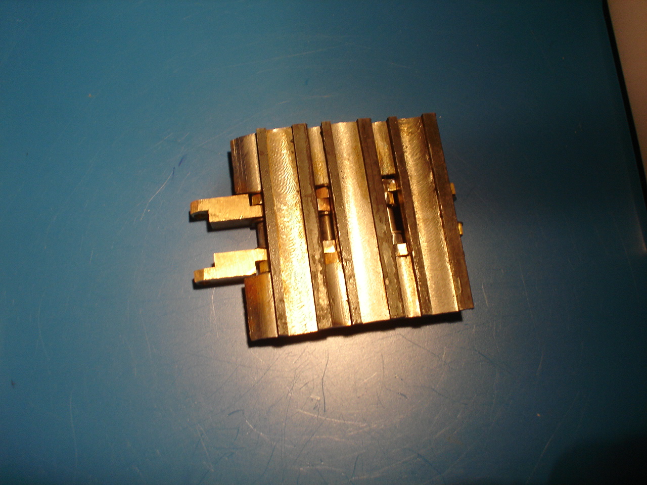

pour les chenilles castro j'ai retrouvé des photos des prototypes. Le point noire c'est la fixation des tuile sur les maillons c'est soudé a mon avis je vais étre emmerdé rapidement le mieux serrai de percé et viser les tuiles.

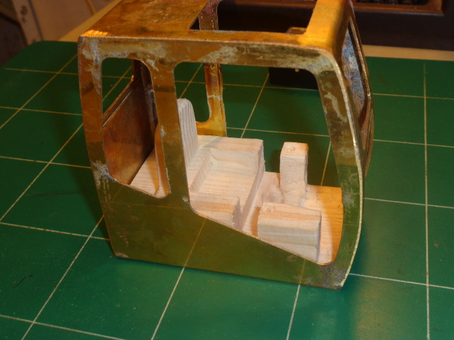

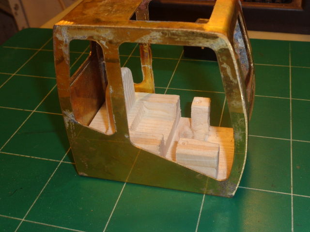

Messagepar volvo A25 » Dim Nov 06, 2016 6:59

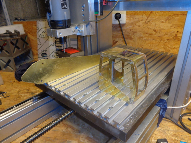

j'ai travaillé sur l'interieur de la cabine.

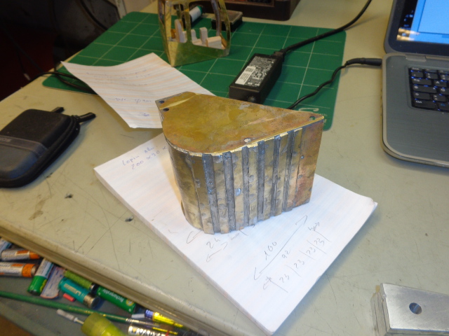

Re: Pelle CAT385

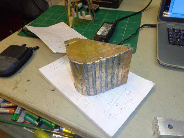

Messagepar volvo A25 » Dim Nov 06, 2016 8:10
j'ai attaqué le godet j'ai suivie les plans je le trouve long et pas très arrondi.

Re: Pelle CAT385
Messagepar christopher » Lun Nov 07, 2016 11:23
Pourquoi ta pas récupéré l intérieur d une pelle bruder?
Ta une attache rapide à ton godet?
