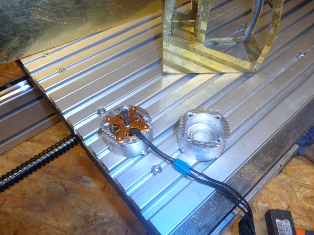

voici les première pièces:

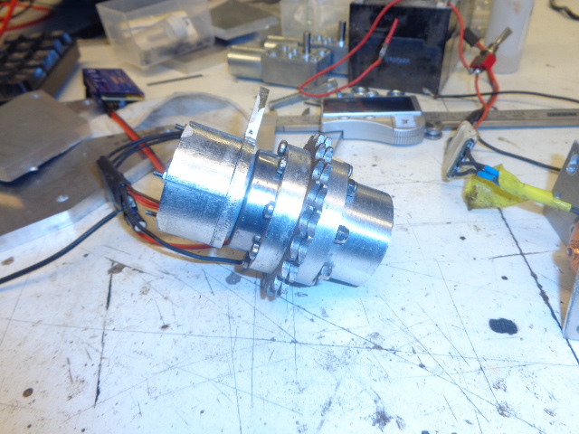

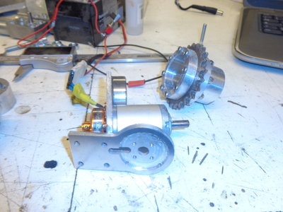

j'ai monté un barbotin et sont moteur:
c'est un petit moteur brushless de drone qui fait tourner un reducteur a train epicycloidal de 1/250 la réduction est dans le barbotin un roulement enmanché sur le réducteur vient renforcer la rigidité du montage.
