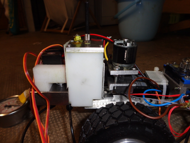

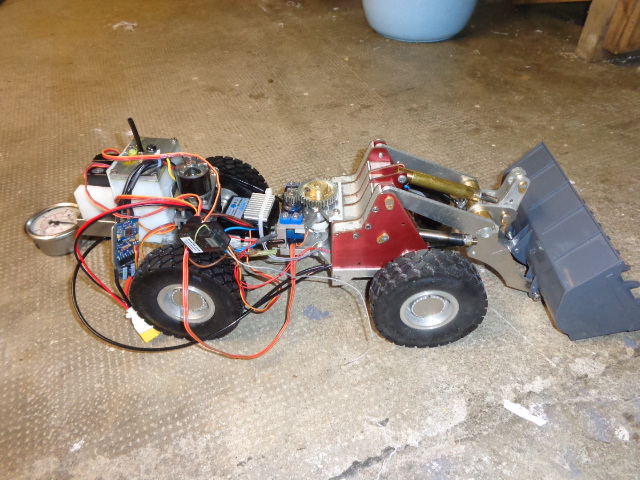

voici un aperçu du chassis de mon chargeur.
le montage de la pompe n'est pas définitif.
Messagepar christopher » Jeu Mars 27, 2014 7:07
j'espere pour toi pierre,sinon ca ne fais pensé au travail du vieux grincheux :p
sinon ,nickel, etroit ton montage (+)
Messagepar volvo A25 » Jeu Mars 27, 2014 8:11
là ou j'ai un peux merdé c'est que j'aurai du faire un réservoir plus haut et pus étroit. dans cette configuration j'ai peur de déjauger dans les travers.
Messagepar volvo A25 » Dim Mars 30, 2014 9:09
les premiers essais sont pas très concluant. la pompe est mal gavé il y a deux coudes sur l'aspiration de la mousse se forme dans le réservoir et comme le réservoir
est trop bas la pompe aspire la mousse.
autrement les vérins et le distri fonctionne.
conclusion je vais refaire une bache a huile bien plus haute en plastique avec un limiteur de pression intégré.

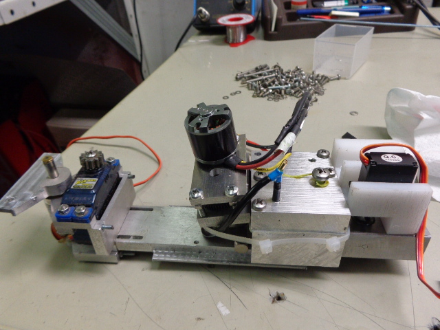

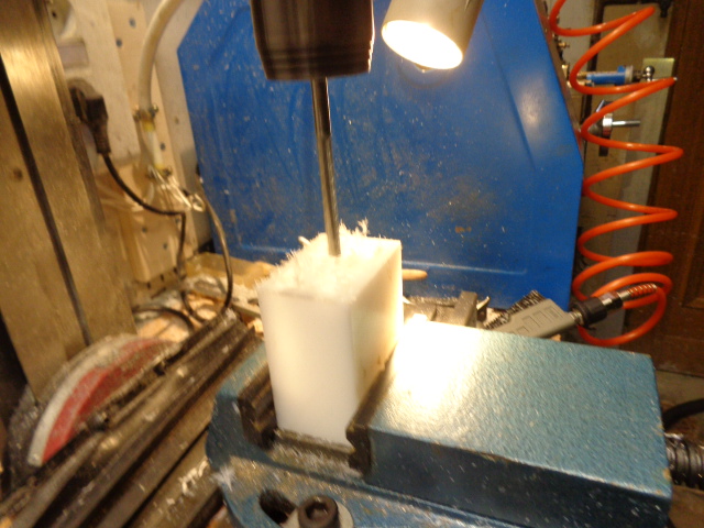

Messagepar volvo A25 » Dim Mars 30, 2014 7:13
nouvelle bache de 70mm de haut

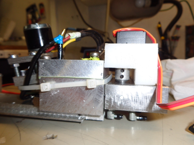

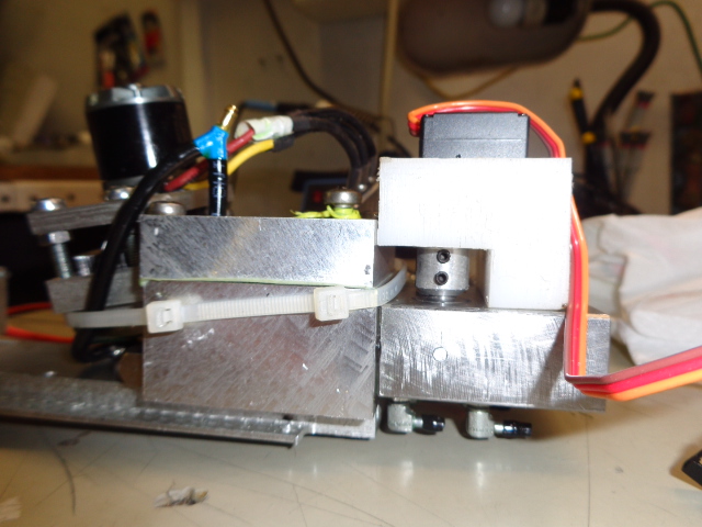

Messagepar volvo A25 » Dim Mai 18, 2014 10:24
petite avancé ce matin.
j'avait un probleme de parasite dans les servos je me suis rendu compte que quant il n'y en avait q'un de monté et un accoté du disti je n'avais pas de probleme (?) (?) (?)
en faite comme tout est métalique sur le disti un courant éléctrique passe d'un servo a l'autre et perturbe la lecture du potentiomètre des servos.
j'ai résolu le probleme en fabriquant des liaison plastique entre l'axe du servo et l'axe du distri. et ça marche (+) (+)

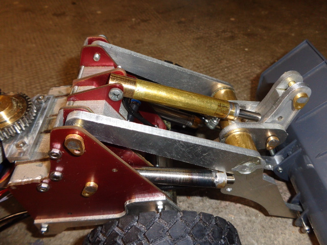

Messagepar volvo A25 » Ven Mai 30, 2014 4:38
j'ai fait quelques travaux.
le pack hydraulique est monté ça roule ça tourne..;
vous pouvez admirer les axes de vérins on voit pas ça sur tout les forum 8D 8D 8D 8D 8D 8D
Messagepar Guillaume » Ven Mai 30, 2014 6:35
y en a qui font mu muse avec leur CN (:o) (:o) (:o) (:o) (:o)
Messagepar volvo A25 » Sam Mai 31, 2014 5:26
c'est le pied 8D 8D 8D
Messagepar christopher » Sam Mai 31, 2014 6:27
Nickel pierre.....plus qu'a refaire le godet ?
