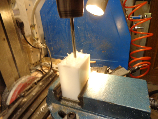

Messagepar volvo A25 » Dim Mars 30, 2014 7:13
nouvelle bache de 70mm de haut

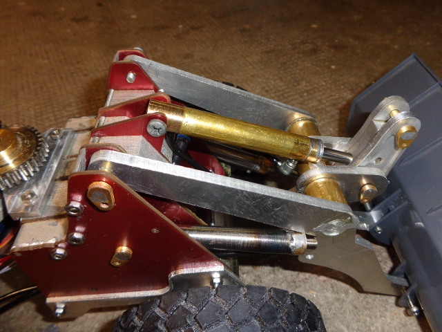

Messagepar volvo A25 » Ven Mai 30, 2014 4:38
j'ai fait quelques travaux.
le pack hydraulique est monté ça roule ça tourne..;
vous pouvez admirer les axes de vérins on voit pas ça sur tout les forum 8D 8D 8D 8D 8D 8D
Message(s) : 2364

Messagepar volvo A25 » Sam Mai 31, 2014 5:26
c'est le pied 8D 8D 8D
Message(s) : 2364
Messagepar christopher » Sam Mai 31, 2014 6:27
Nickel pierre.....plus qu'a refaire le godet ?
