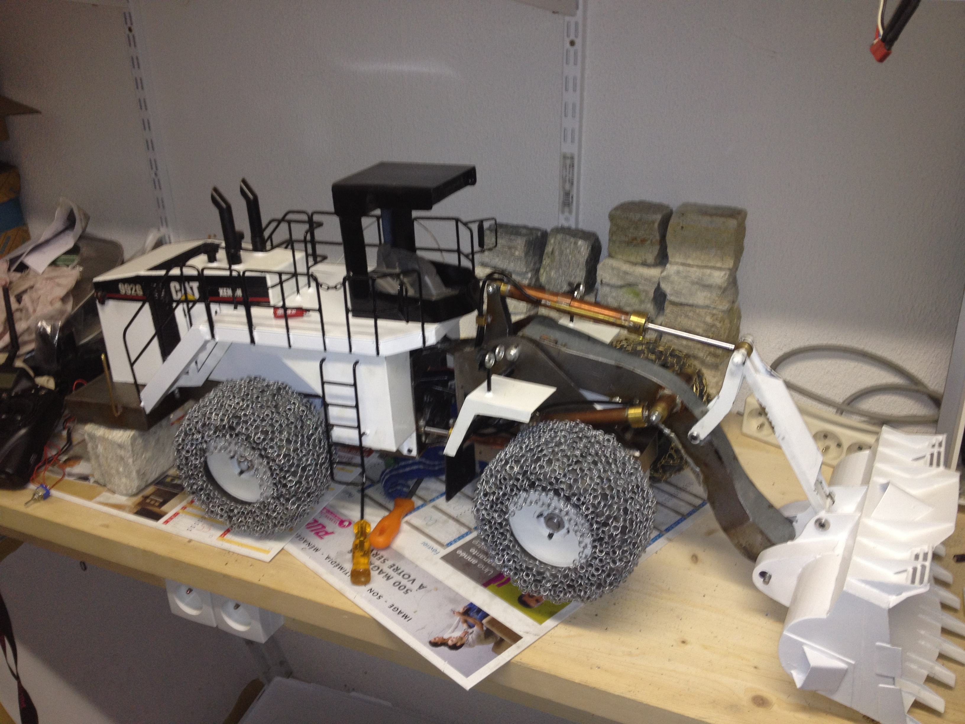

Messagepar Guillaume » Ven Août 10, 2012 9:19
voila les dernière avancé de la chargeuse les chaines de pneu avance bien ! sa commence a ressembler a quelque chose (:o)
Cat 992G
Re: [1/16] Caterpilar 992G
Messagepar christopher » Ven Août 10, 2012 11:53
Vraiment magnifique..chapeau l artiste
