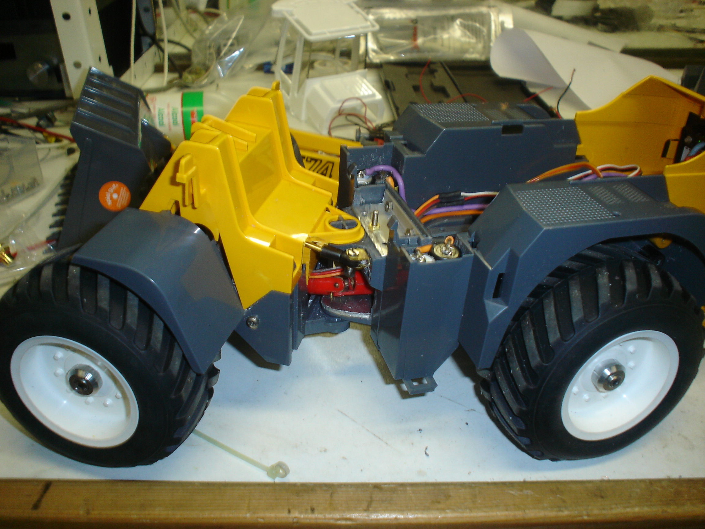

ce chargeur est ma premiére réalisation il est maintenant usée et une refonte complet serra bientôt indispensable voici l'historique de ça construction

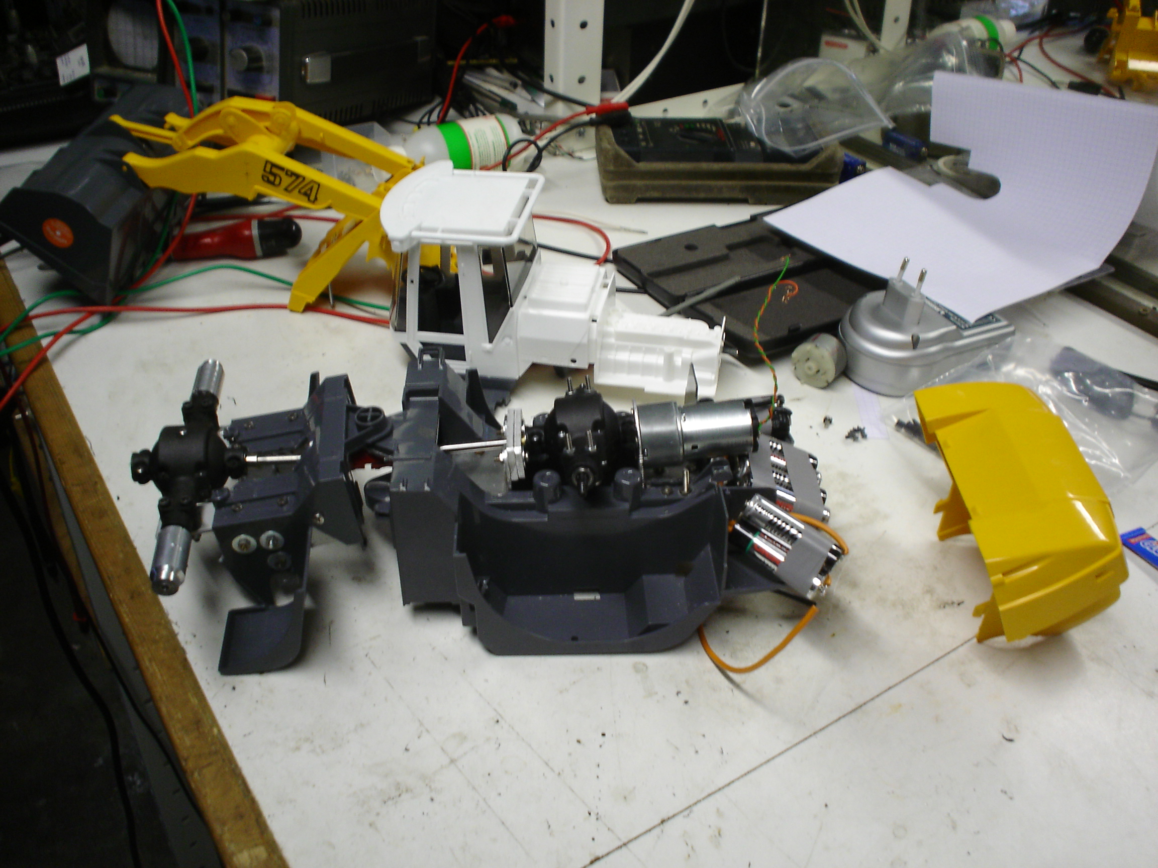

le chargeur bruder désossé.

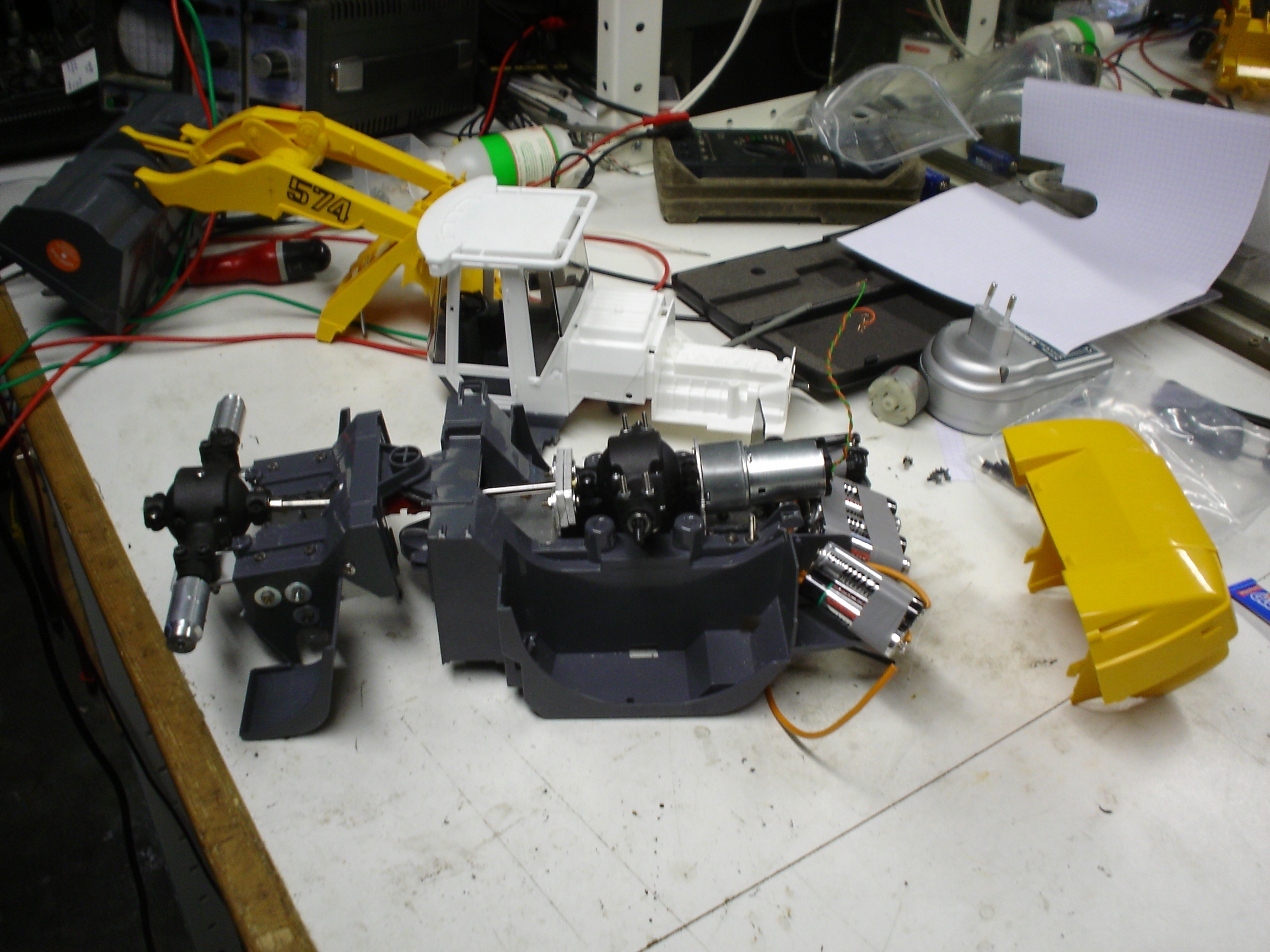

La c’est le montage des deux ponts robbe du moteur du cardant
Le ponts AR est oscillant autour de sont axe
Sous un autre angle le servo de direction sera sur la partie avant du chargeur entre les deux bras de la flèche on voi les 4 vis M3 de fixation .

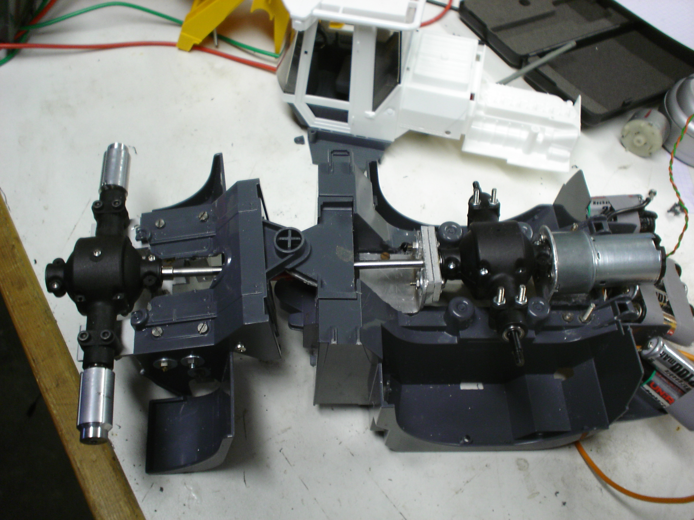

les ponts roobe ne sont pas trés fiable il faudrait que tu prennes des ponts tamiya de camion il faut que ça rentre je pense que oui
donc voici une photos des ponts roobe monté avec le moteur avec une reduction de 1/50 je croit acheter chez conrad
les pond réduise de 1/3 donc la réduction total est de 1/150
un cardan de bateau assure la liaison avec les deux axe des ponts attention l'axe du cardans et le pivot de direction doive étre parfaitement aligné .
sur la poto trois on voie le cardan ROUGE
