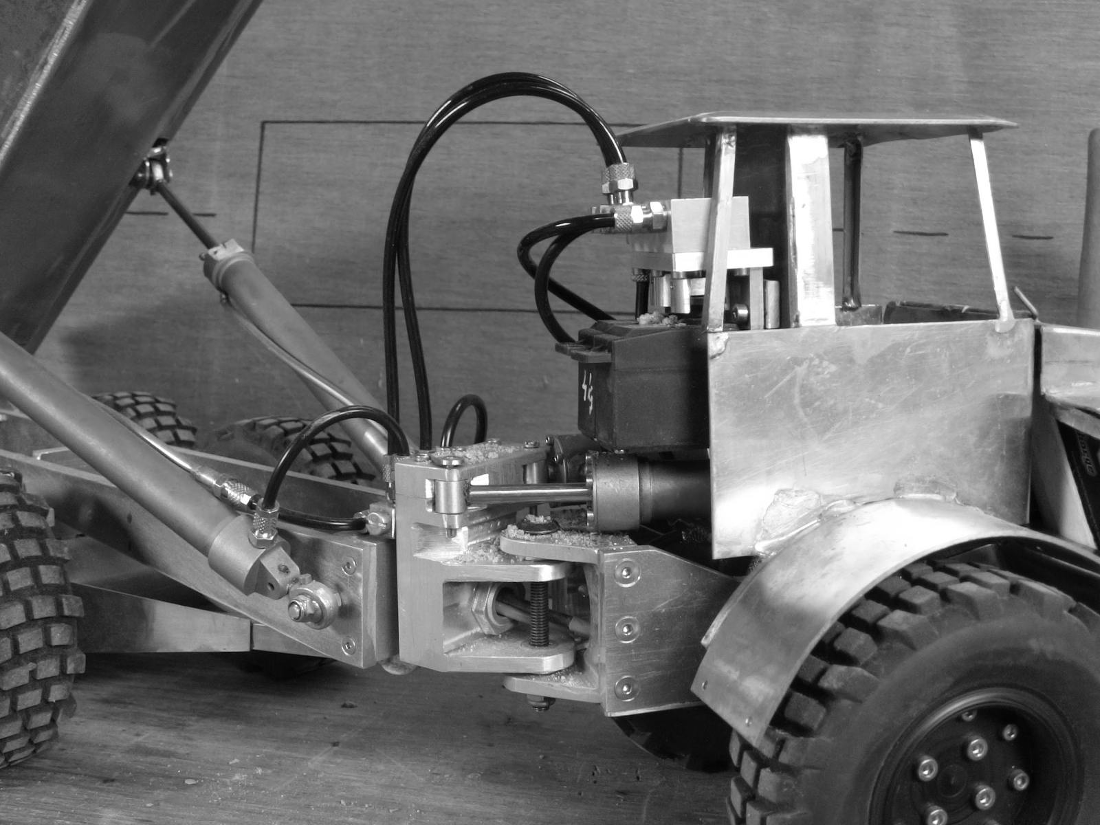

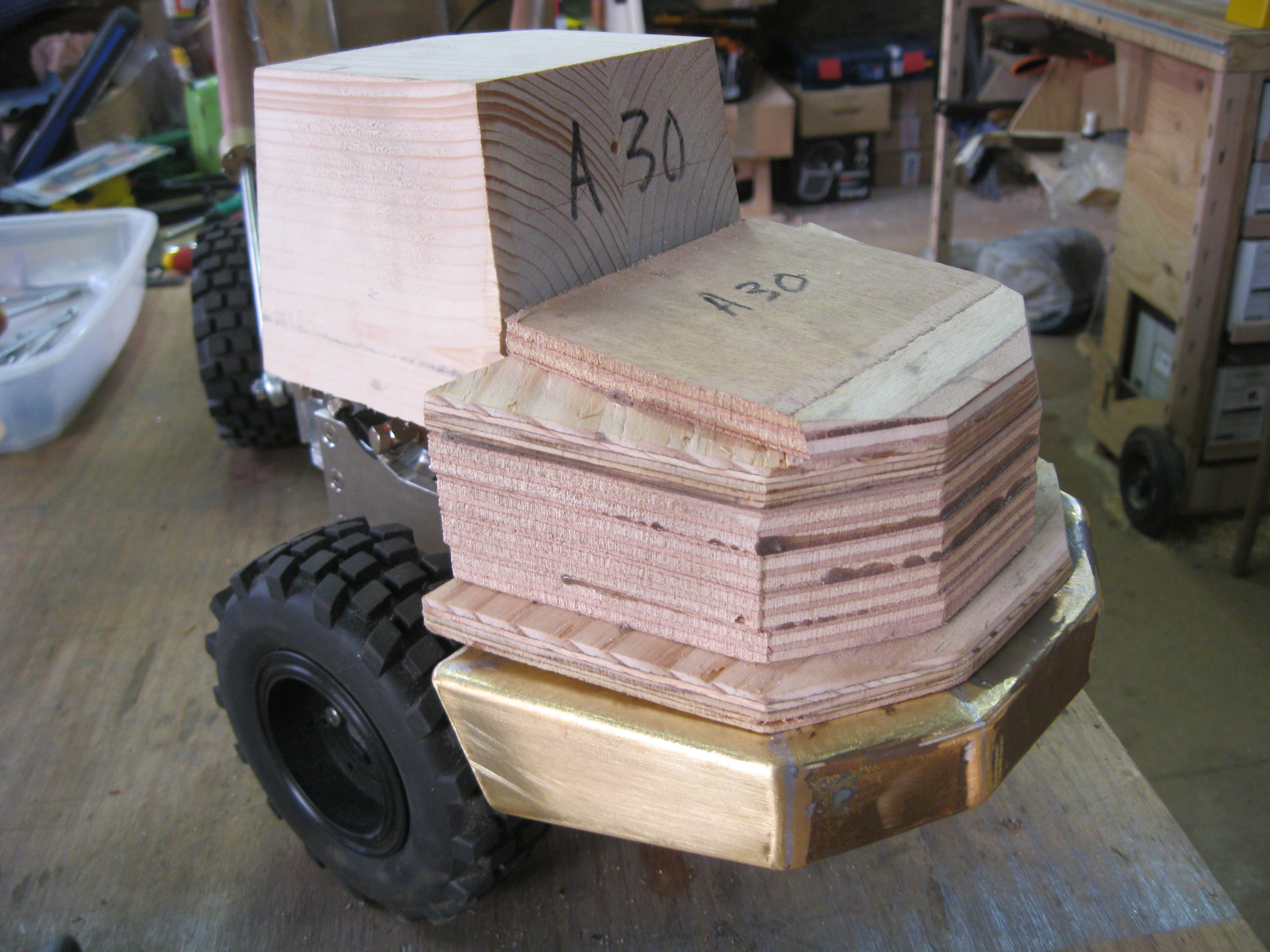

Tu construit vachement vite dis donc....
Ta pas pris le plus facile en carrosserie,tout en arrondi le capot,bon courage....
Sinon,comme marc,ton vérin de benne sont à l envers

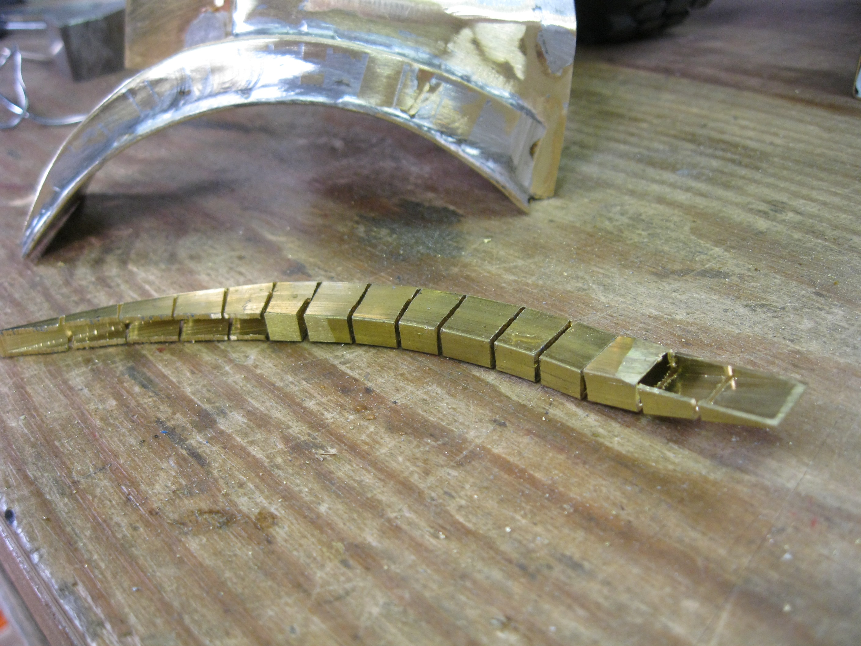

à l'envers , oui, vous avez raison, je les ai mis a l'envers , en fait la tete ne passait pas en haut, et maintenant que j'ai changé les sorties, j'ai osé dessouder et ressouder les culs de vérin pour demi tour , erreur de ma part lors de la commande chez magom, je vais voir
la c'est le moule

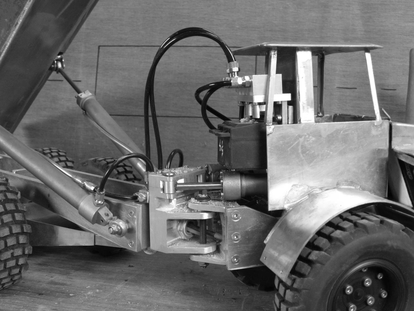

Messagepar domi80 » Jeu Mai 18, 2017 11:24
voila les vérins sont mieux, desolé c'est en noir et blanc

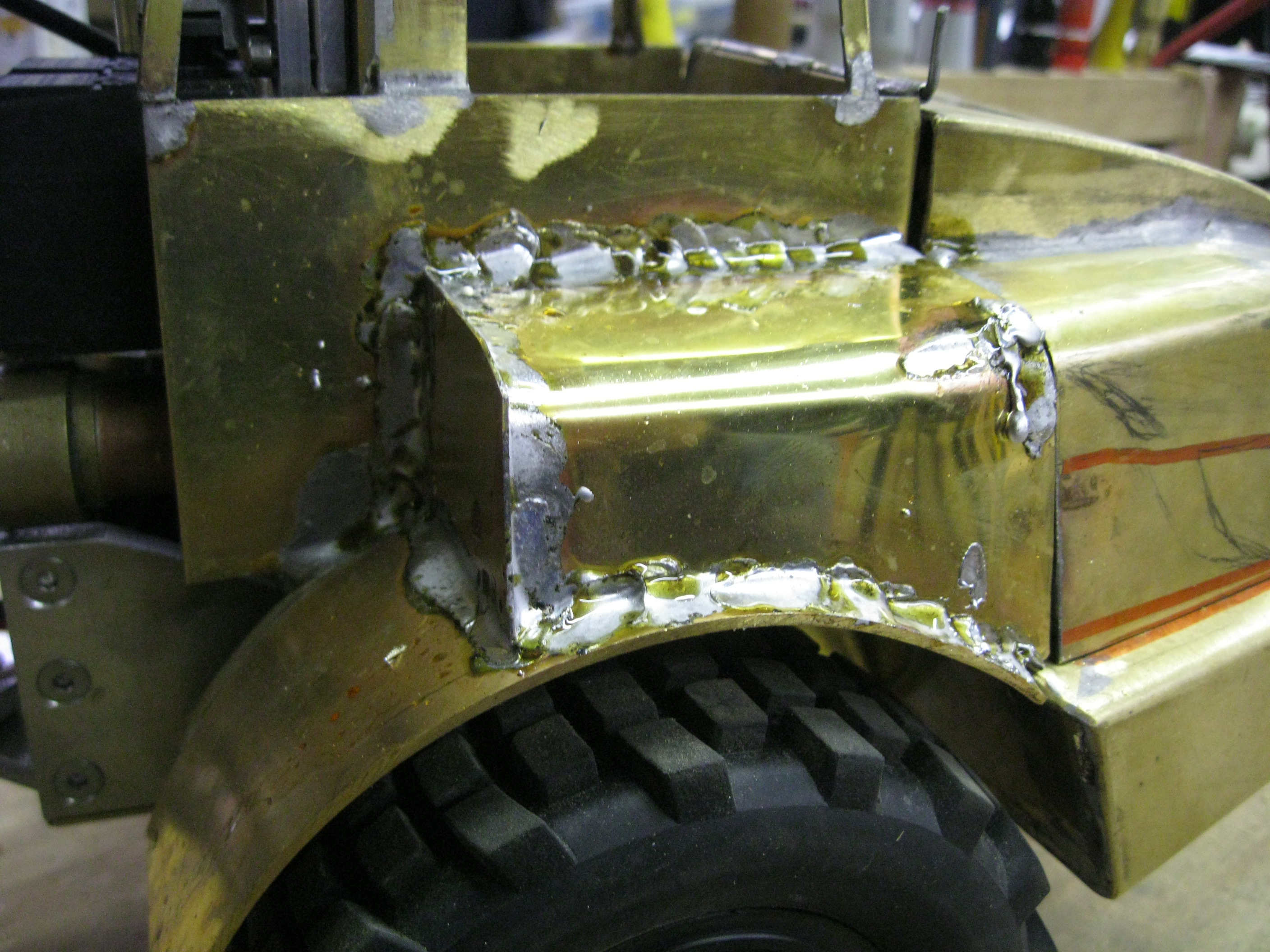

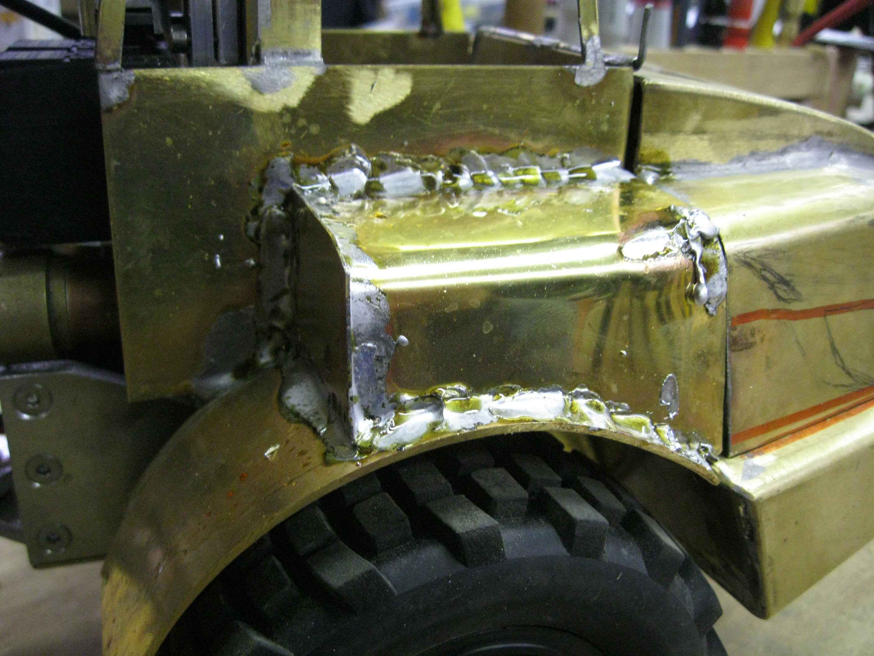

Messagepar domi80 » Ven Mai 19, 2017 7:39
voila ou j'en suis , reste a finaliser la cabine, les ailes, peinture, etc...
les axes : remplacer les vis, boulons par des vrais axes , mais j'attends un tour...
et puis eclairage, bruitage, mais c'est encore cher, si vous avez des pistes.

Messagepar marc » Ven Mai 19, 2017 8:37
Tres bien,beau travail,compare a ce qui peut se faire ailleur.......
