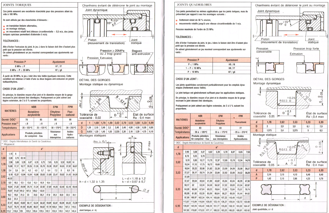

marc a écrit:Peut etre mettre un tuto pour usiner des gorges joints torique correctement..... :mdr1: :mdr1: :mdr1: :mdr1: :mdr3: :mdr3: :mdr3:
je crois qu il y a un pdf de o-ring qui doit trainer sur le forum dans la rubrique "documentation"
dailleur un petit passage de ce pdf :mrgreen:

Messagepar Philippe » Jeu Juil 24, 2014 4:50
C'est ça que tu veux

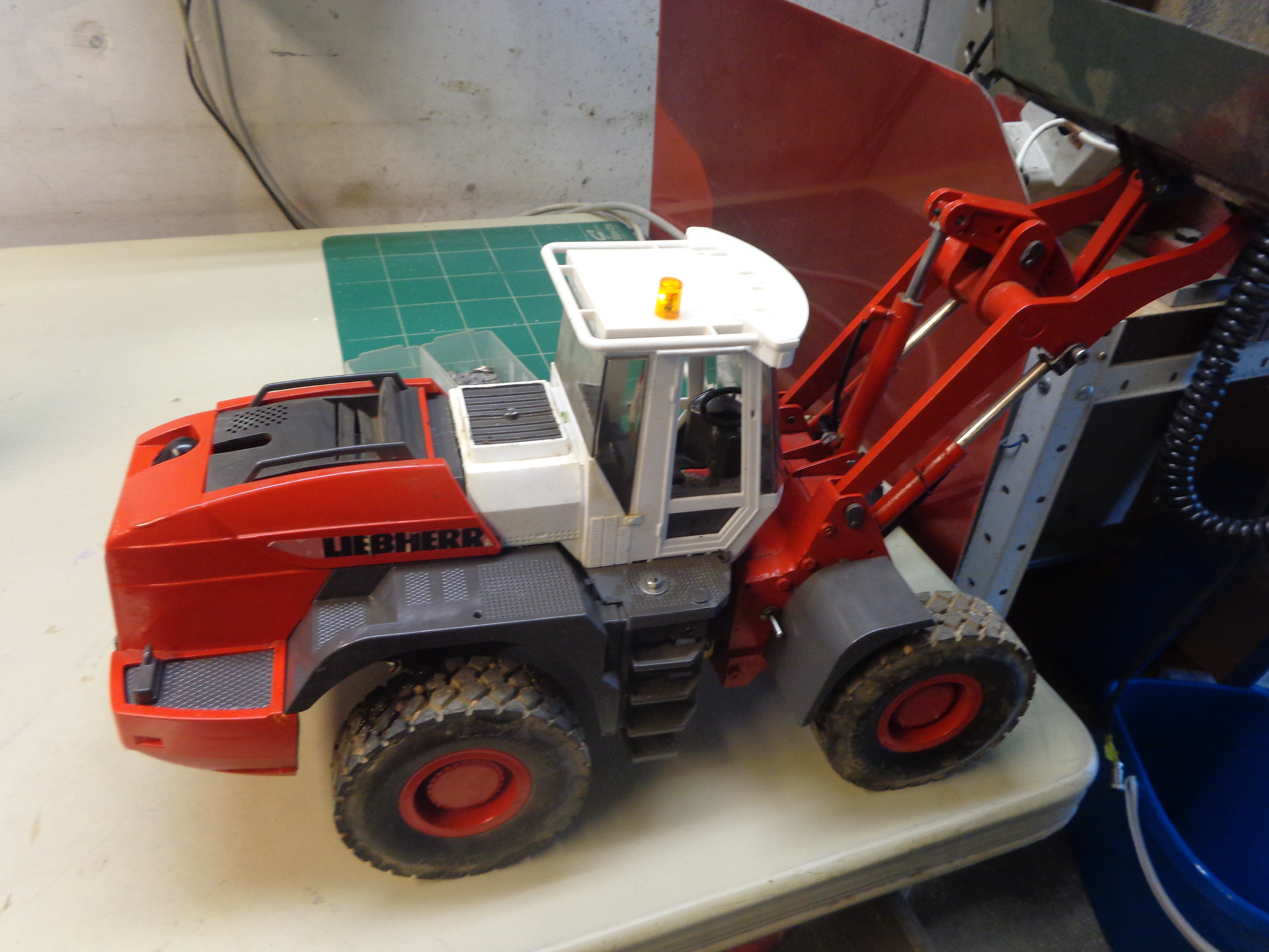

Messagepar volvo A25 » Sam Déc 30, 2017 12:15
j'ai profité des vacances pour faire quelques réglage et modification sur mon chargeur.
il y avait une fuite massive sous la pompe le connecteur était cassé suite a la pression mal régulé de la pompe 40bar " pompe de Marc"
donc j'ai changé le raccord et réglé le limiteur maxi 25bars.
puis j'ai fait un petit montage pour déclancher ma pompe automatiquement c'est plus simple a utilisé le tout est monté dans l'emmetteur.

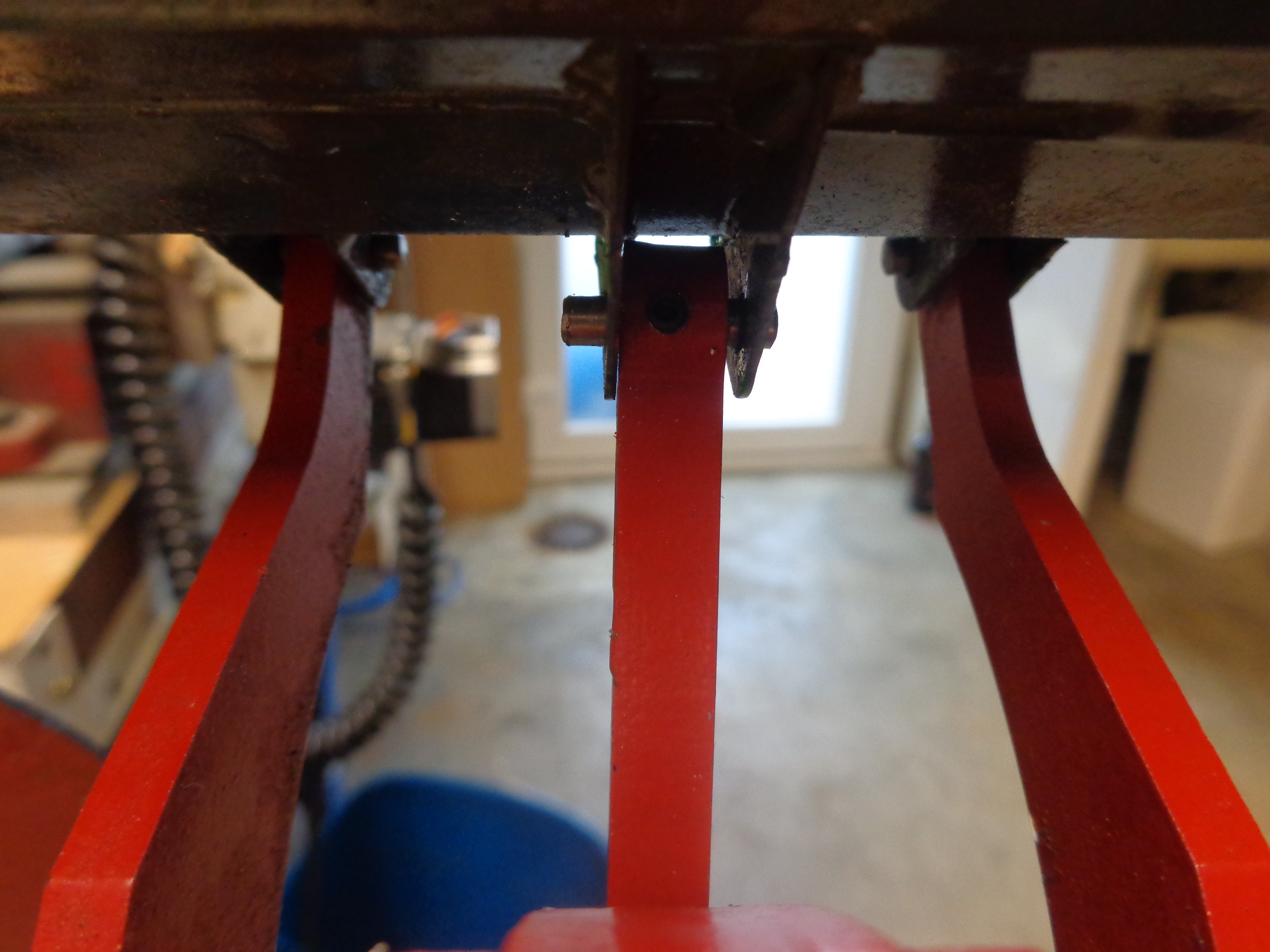

enfin j'ai repris les axes du godet et des vérins pour luter contre le jeux qui était bien trop important.

Messagepar volvo A25 » Sam Déc 30, 2017 4:35
ha oui j'ai oublié cerise sur le gateau j'ai posé un gyrophare de fabrication maison.

Messagepar christopher » Sam Déc 30, 2017 8:45
belle modif :super:
