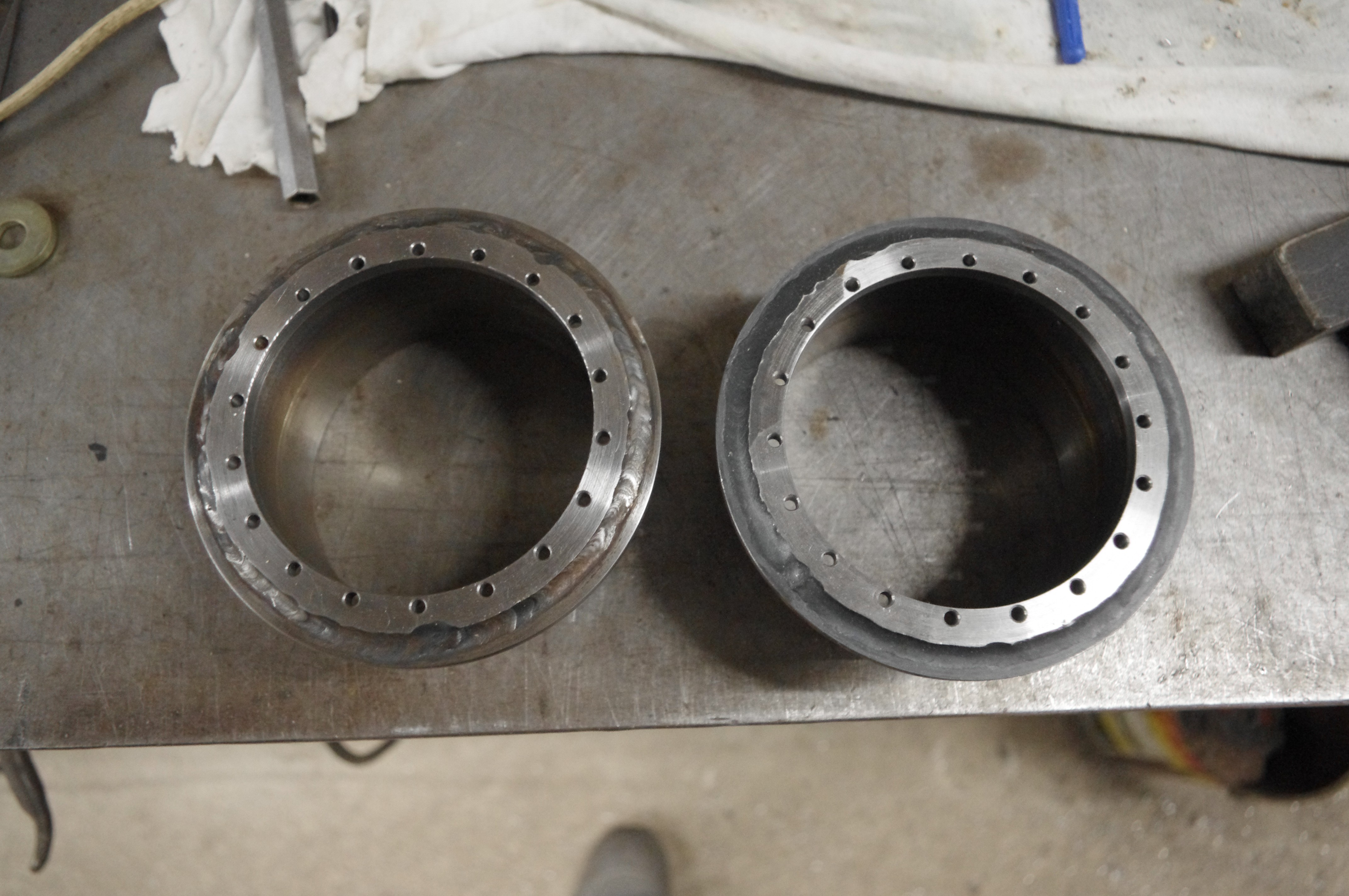

Messagepar marc » Ven Avr 13, 2018 5:28
Voici donc...
Les jantes.....
Merci pour l'astuce volvo-A25 :super: :super:

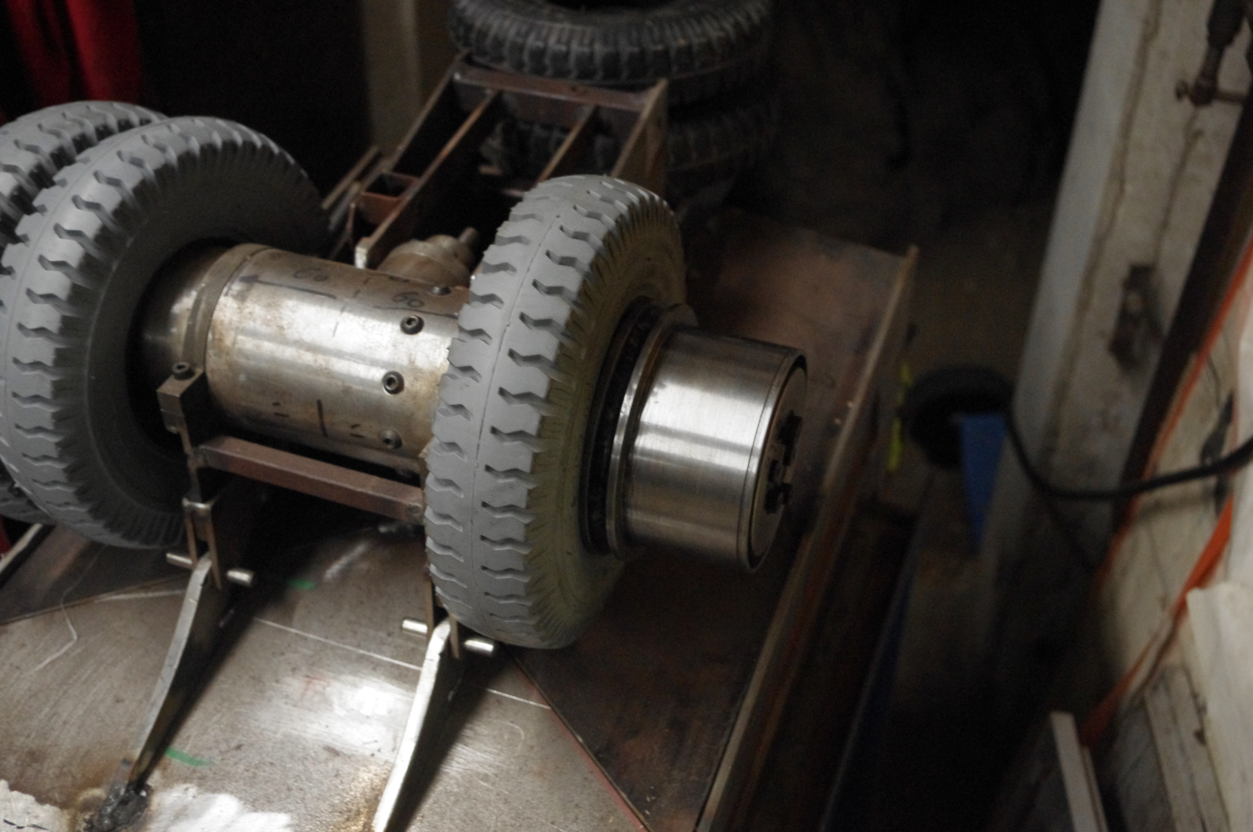

Messagepar marc » Mar Mai 15, 2018 4:41
Un petit coup de reglet en passant a cote,hauteur de chargement 40 cms.
C'est dans tes cordes Guillaume. (?)

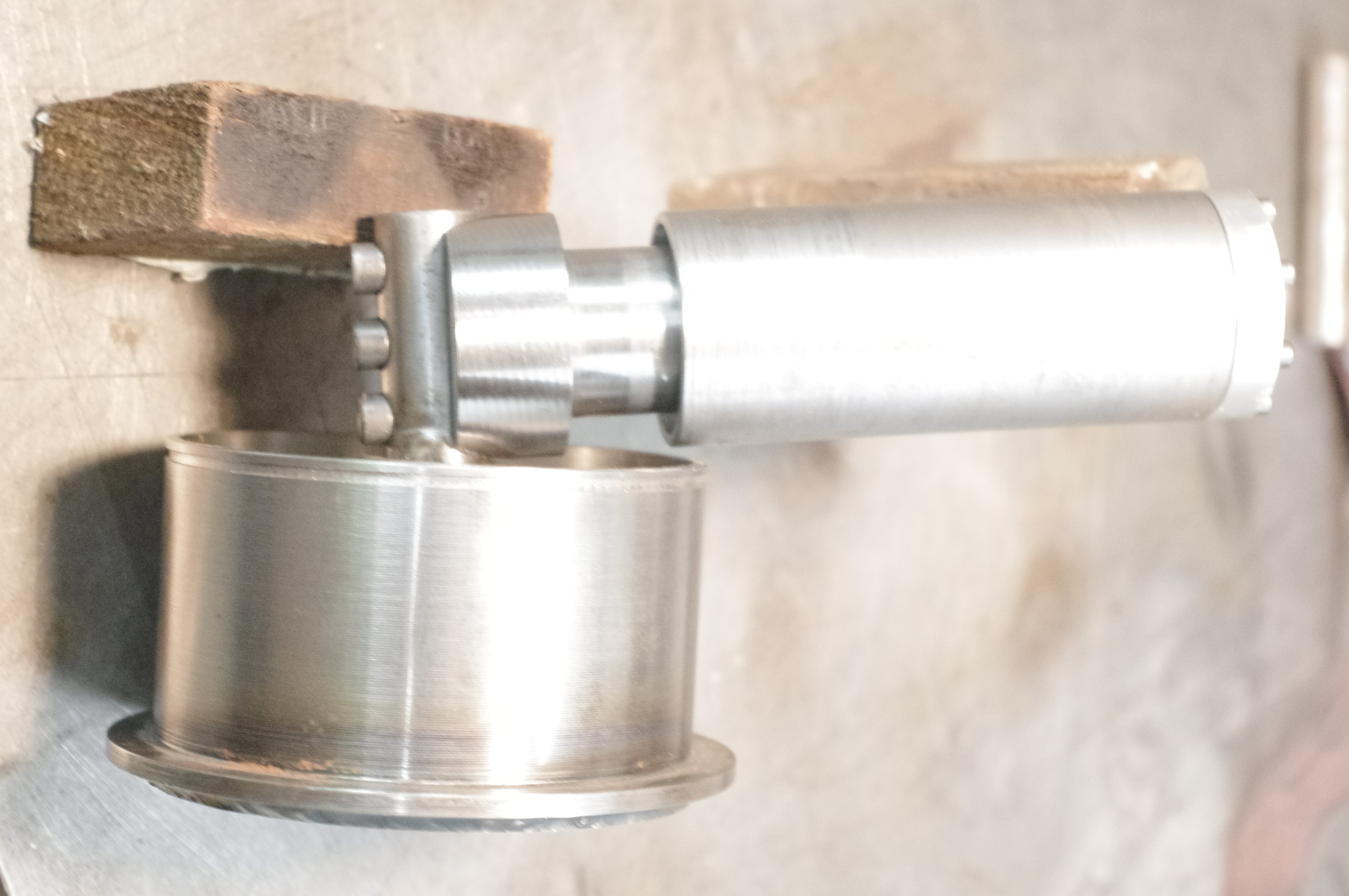

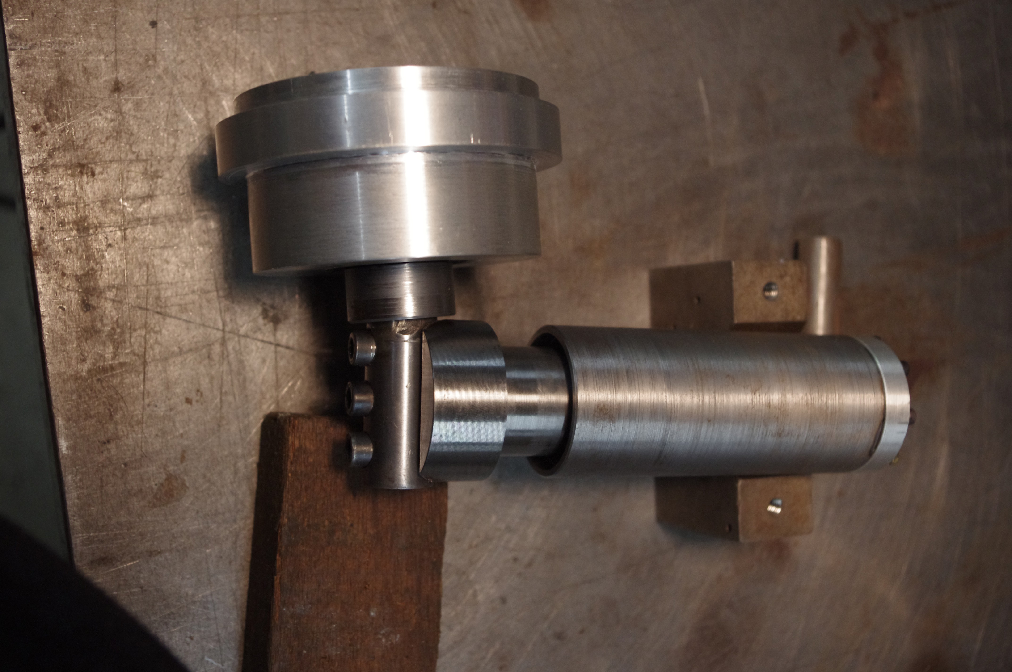

Re: [1/10] TEREX

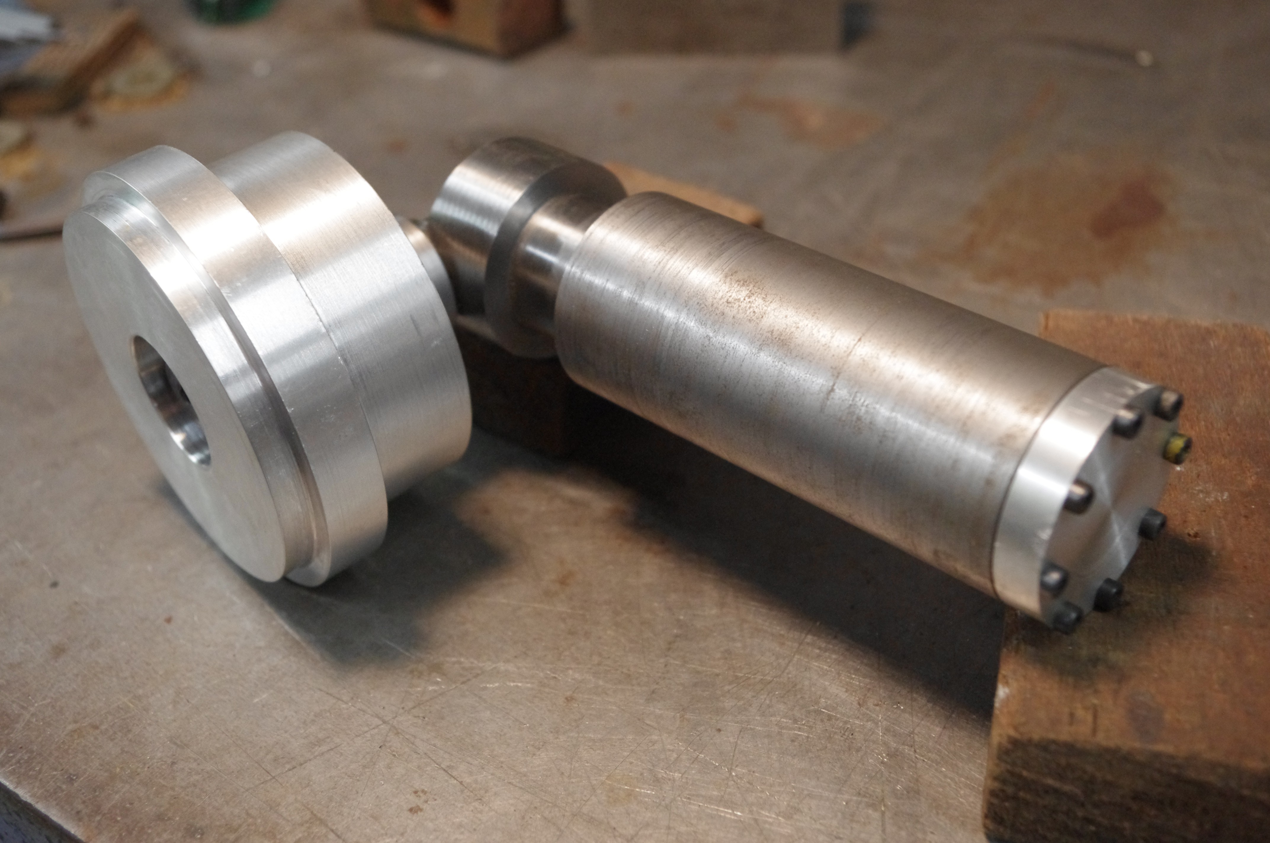

Messagepar marc » Lun Mai 21, 2018 10:10
Quelques photos d'avancees sur les jambes de force du train AV.
Mais il y a encore du boulot de ce cote.....
Message(s) : 2764
Re: [1/10] TEREX
Messagepar Boris_25 » Lun Mai 21, 2018 11:02
Comment as-tu fait pour réaliser le "désaxage" de l'arbre, et pourquoi ce choix plutôt que de biaiser le support ?
Message(s) : 1330
Re: [1/10] TEREX
Messagepar marc » Lun Mai 21, 2018 12:01
Au debut cela devait etre a 90°.
Pour bien fair l'axe de pivot devrait passer par le centre du pneu..Et cela m'obligeait a mettre 20° d'angle,bien trop.
Je me suis donc rabattu sur se qui ce fait dans plus courament,a savoir 5°...
Donc entaille dans l'axe (Dia. 20) sans le couper entierement,puis soudure sur montage a l'angle.
Autrement il m'aurai fallu refaire la partie mobile de l'ensemble...
