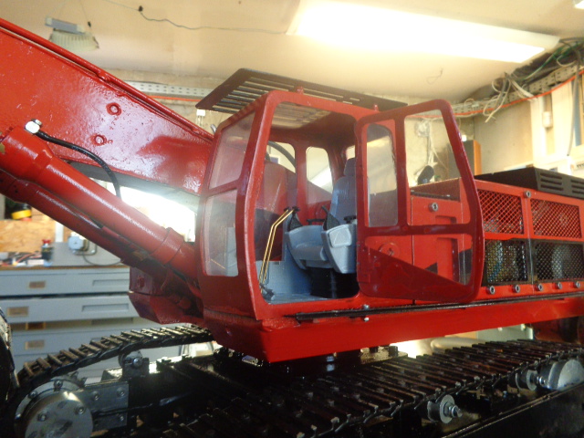

Messagepar volvo A25 » Ven Août 10, 2018 6:33
j ai reçu la cabine je suis obligé de dévisser le fauteuil et la console pour la rentrer dans la cabine rien de grave les vis ne sont pas collées.
pour l instant je colle les vitres. bientôt les photos.
Re: Pelle CAT385
Messagepar volvo A25 » Sam Août 11, 2018 6:35
voila c 'est monté pas facile de visser les pièces de la cabine j 'avais l impression de monter un bateau dans une bouteille.

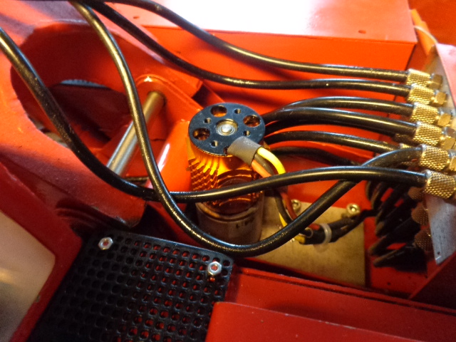

Messagepar volvo A25 » Dim Mai 05, 2019 9:34
Suite au salon de Monistrol j ai changé mon moteur de tourelle a charbon par un moteur Brushless Inrunner sortie du tiroir ou il dormait depuis ...5ans au moins
le moteur a charbon commandé par un petit module thor15A qui n' était pas précis et un peux puissant.
donc voici la nouvelle version, un peux rapide se qui m'a obligé a réduire la course sur la radio a 50%
maintenant les démarrages et arrêt sont franc et le pilotage est plus simple.

Messagepar marc » Dim Mai 12, 2019 9:38
A mon avis,tu aurai du ajouter un etage de reduction et laisser ton moteur a 100%...
La tu va lui demander du travail a un faible regime.?
Mais surtout la deceleration de la tourelle ou toute l'inertie va fatiguee la chaine de transmission.
Je pense......
