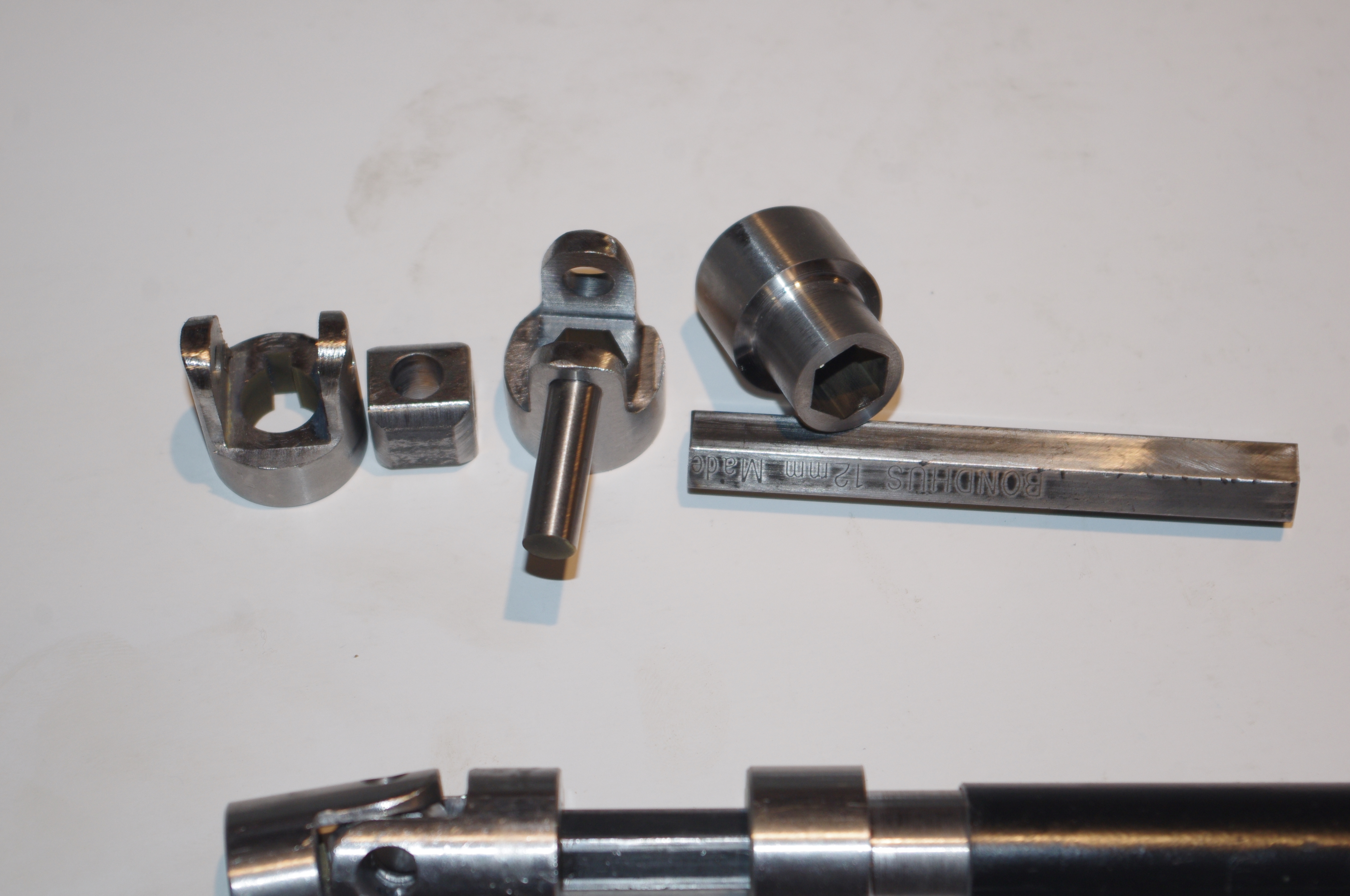

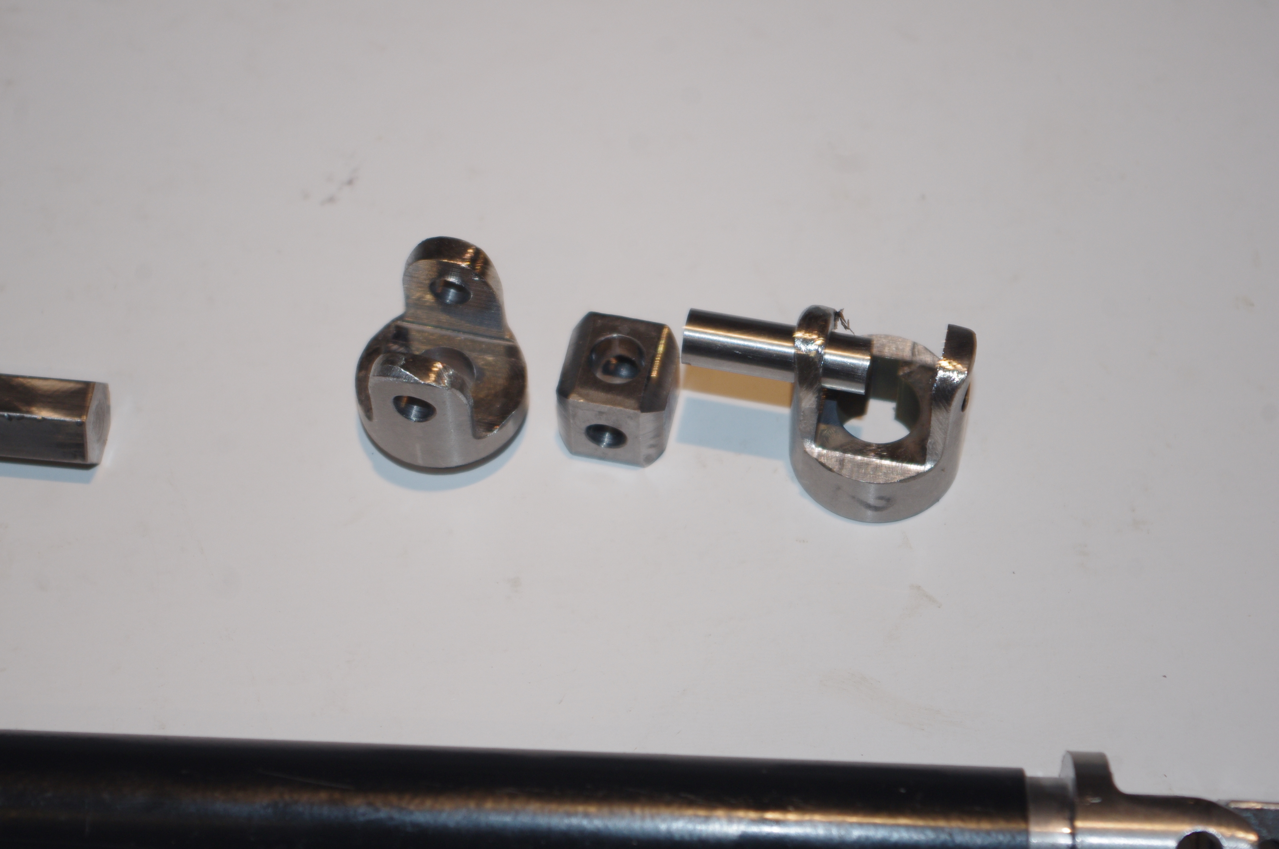

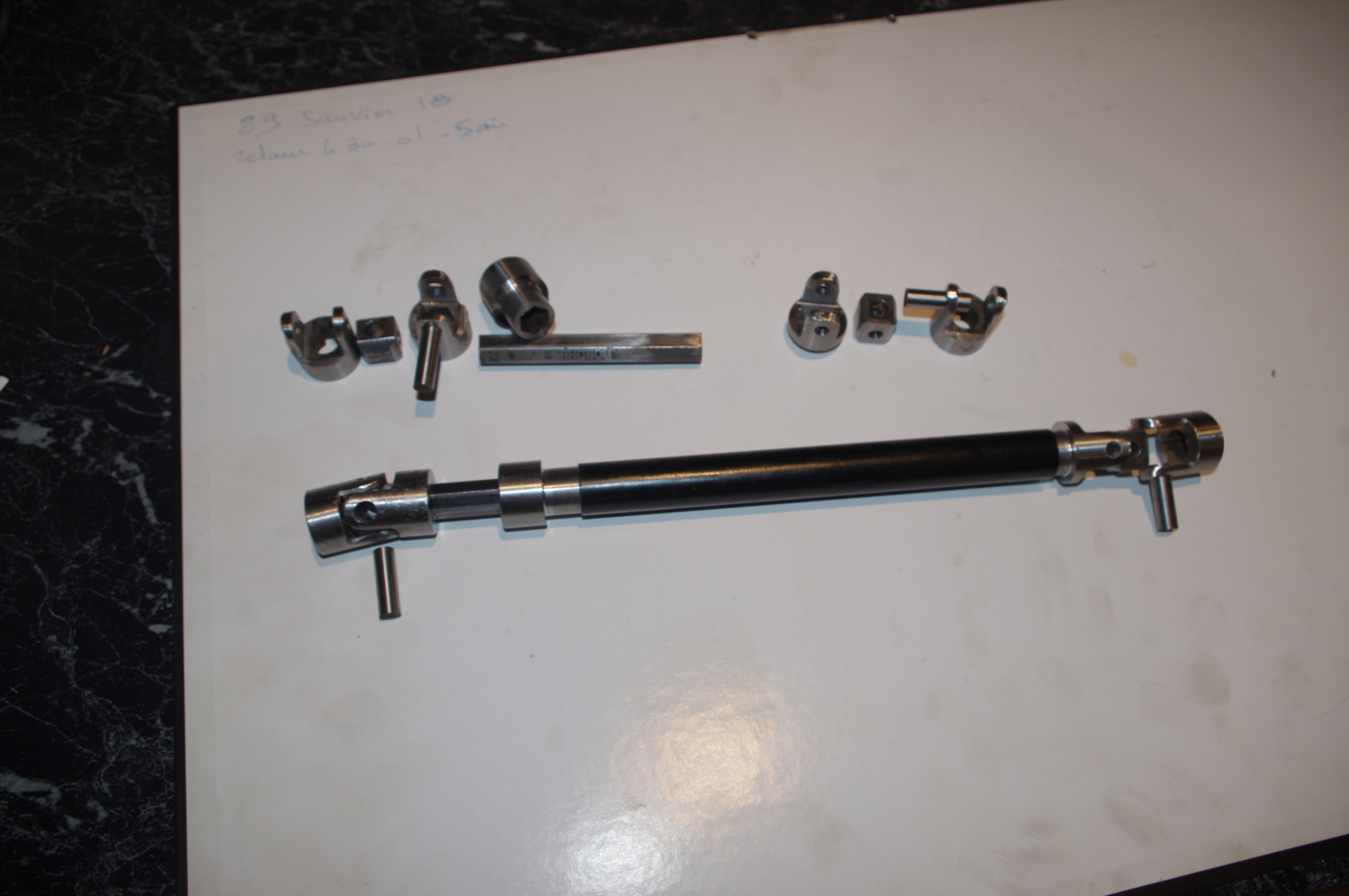

un peut de boulot sur la transmission.
Entre le reducteur moteur et le nez de pont,j'ai 430 mms.....
Dans un 1er temps je pensait faire 2 arbres complets avec palier central sur la chassis.
je vais essayer une seule ligne d'arbre.
Message(s) : 2726
Re: [1/10] TEREX
Messagepar volvo A25 » Sam Fév 02, 2019 6:11
tu as un élément de comparaison on se rend pas compte de la taille.
Message(s) : 2346
Re: [1/10] TEREX
Messagepar marc » Dim Fév 03, 2019 9:22
le diametre des noix fait 25,le tube 22.(2 mm de paroi)
L'entrainement en rotation se fait par clavettes de 4.
ici le telescopage de la ligne d'arbre.Une cje 6 pans de 12 sur plat.
Message(s) : 2726
Re: [1/10] TEREX
Messagepar Boris_25 » Dim Fév 03, 2019 6:50
C'est plutôt du cardan d'homme (+) (+) (+) (+)

j'ai installe l'ensemble de la transmission.
Essais a vide,je voit pas ce qui pourrait l'arreter.Au demarrage je ne retiens pas la ligne d'arbre.... :| :|
quand meme 2000 W le moteur...
