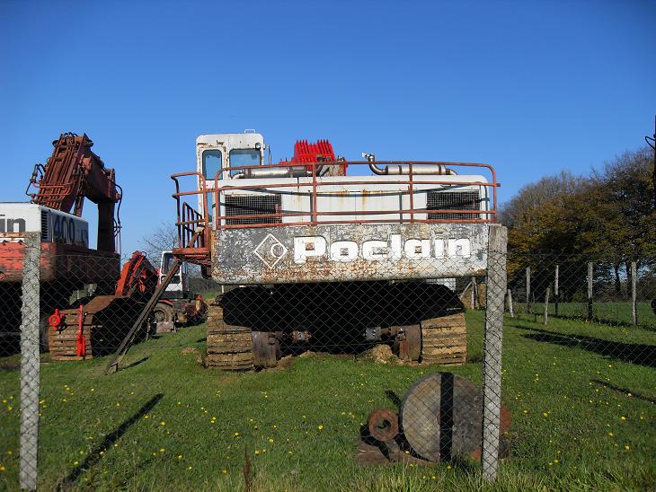

Re: [1/15] Poclain 1000CK M1
Messagepar Boris_25 » Mar Mai 24, 2016 1:47
Ogrezeta a écrit:Pour une 220, Tuiles Triple arêtes 28" (50 mm) et Tuiles Simple arête 24"(0.61m = 43.6mm) ou Tuiles Simple arête 34"(0.86m = 61.4mm)
Pour une 1000, Tuiles Triple arêtes 24"(0.61m = 43.6mm) et 34"(0.86m = 61.4mm)
Donc je vois pas où est le problème ....
Photo d'un modèle réel que j'ai prise pas très loin de chez moi. Avec les proportions tu peux peut être en tirer quelque chose.
POCLAIN 1000
