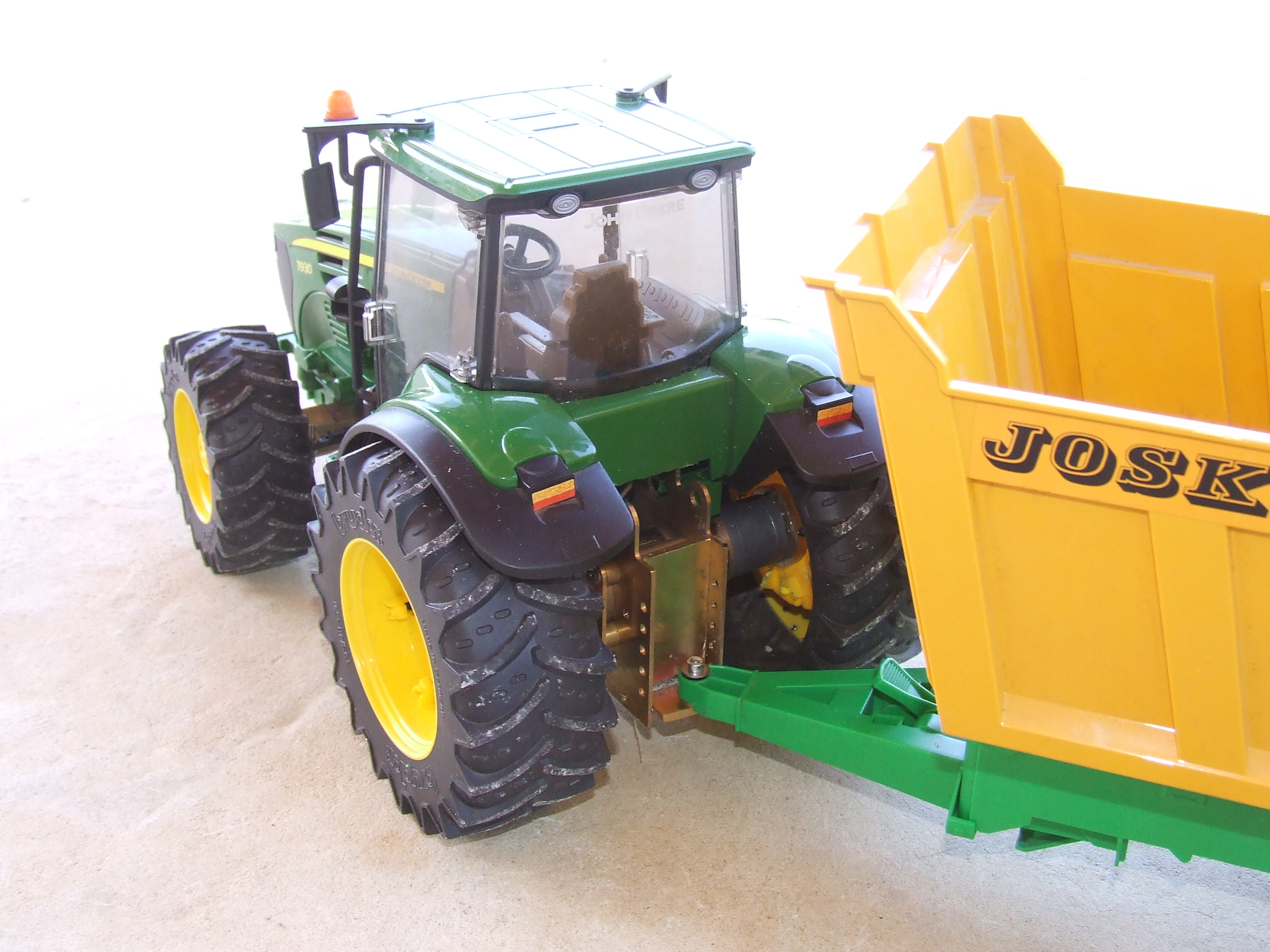

Premier test assemblé......ça braque bien, et ça tire fort ! Pas de problème avec 4,5 kg (plus de 18 tonnes) dans la benne, malgré les pneus d'origine bien durs et un sol carrelé assez glissant. Je m'apprêtais à ajouter 2 autres kilos, mais un des fils des moteurs arrières s'est enroulé autour de la roue et a été arraché.......ça doit être ça qu'on appelle un test à l'arrache (:o) (:o) (:o)
Il me reste donc simplement à planquer le fouillis électronique dans le châssis (largement la place) et terminer 2 ou 3 détails pour avoir un petit modèle sympa ;)

et de faire une prise de force pour faire tourner la pompe hydraulique de la benne (:D

Effectivement tu a un super angle de braquage (+) (+) (+)
Et l'effet "diff électrique" est apparemment efficace...

Pourquoi faire une prise de force ???? un thor4 et un système de basculement à vis et le tour est joué ;)
L'angle de braquage est suffisant pour un gros tracteur, surtout avec des pneus larges. J'ai même poussé le vice jusqu'à mettre les 13° d'inclinaison du pont avant pour avoir l'effet si particulier de la géométrie de direction des John Deere.
Pour le différentiel électrique, oui, ça fonctionne pas mal.....

Normal que ça aille vite, c'est un modèle extrêmement simple, voire rudimentaire........
Piton d'attelage terminé. Toute l'électronique est montée à l'intérieur du châssis. Bien entendu, le vieux variateur Igab que j'ai utilisé pour la propulsion déconne à pleins tuyaux. Je vais le remplacer par un Thor 15........
J'ai même bricolé un petit éclairage avec deux leds dans les feux longue portée....
Il me restera le(s) relevage(s). J'ai déjà prévu tout le nécessaire, mais plus le courage aujourd'hui :roll: :roll: :roll:
