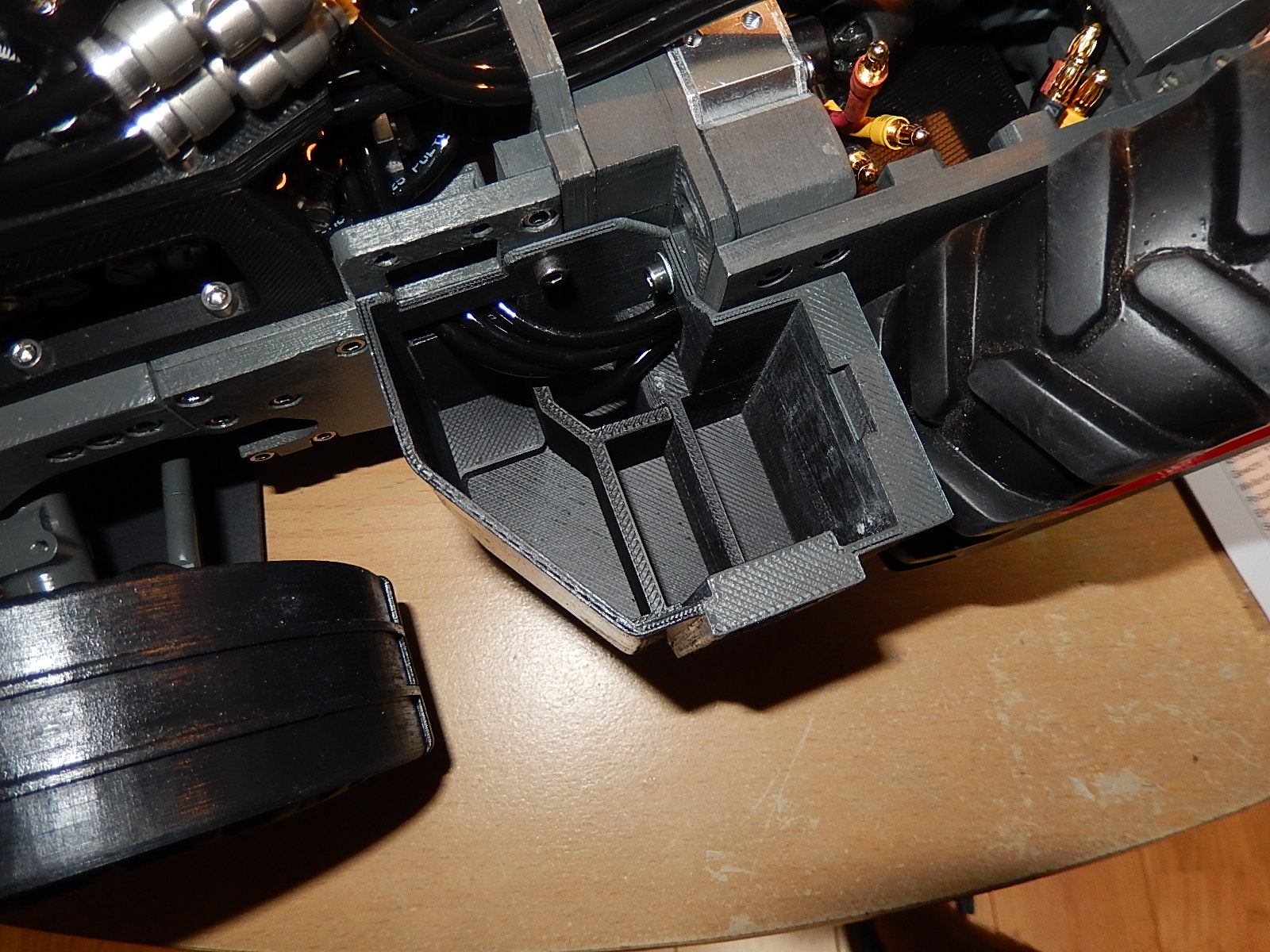

Mise en place d'une cloison dans le réservoir gauche:

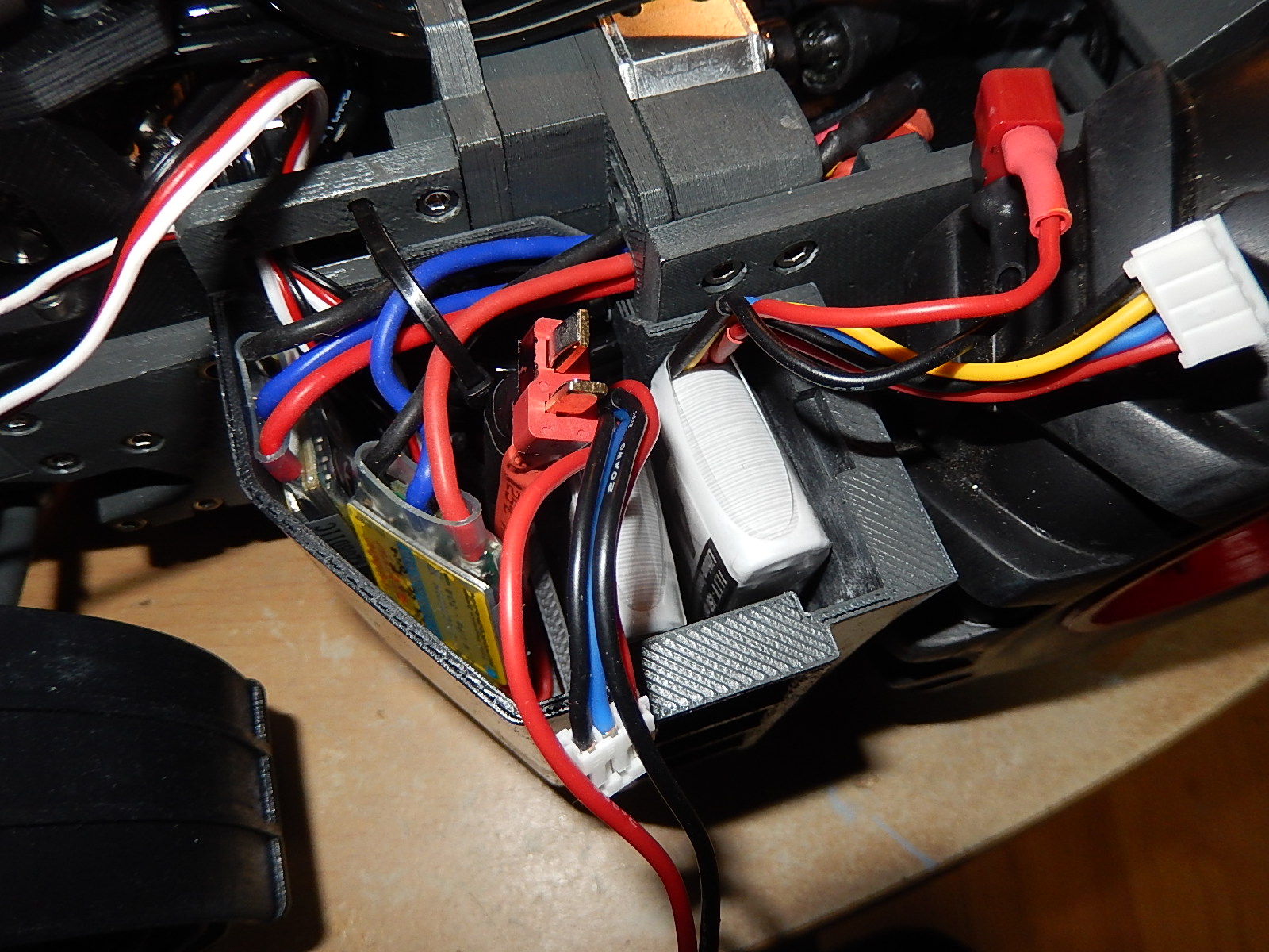

Mise en place d'une partie de l'élec (2batteries et 2 varios):
Bon me manque tjs le vario du moteur qui doit arriver par la Poste aujourd'hui mais en attendant petite question avant que je casses le récepteur, quel fil il faut que je sorte des fiche des variateurs pour ne pas avoir double alim rouge/noir/blanc ????
Je penses que c'est le rouge mais je voudrais bien que quelqu'un confirme svp

Messagepar Guillaume » Sam Avr 26, 2014 10:05
rouge = alimentation
noir = masse
blanc = signal
donc le rouge (:o) et fait gaffe au pont (:o)

Messagepar Philippe » Sam Avr 26, 2014 2:46
Merci pour l'info rien n'a explosé (encore).
Autre question le fait d'avoir 2 batteries sur l'ensemble avec 1 récepteur ne va t il pas gêner:
- 2 pôles négatif sur le récepteur de deux batteries différentes
- 1 pôle positif d'une seule batterie
Je sais pas si c'est clair mais bon, si quelqu'un peut m'éclairer
Comme vous pouvez le constater l'élec et moi ça fait deux et encore je suis pas passé au réglage radio alors autant vous dire que les questions vont arriver
