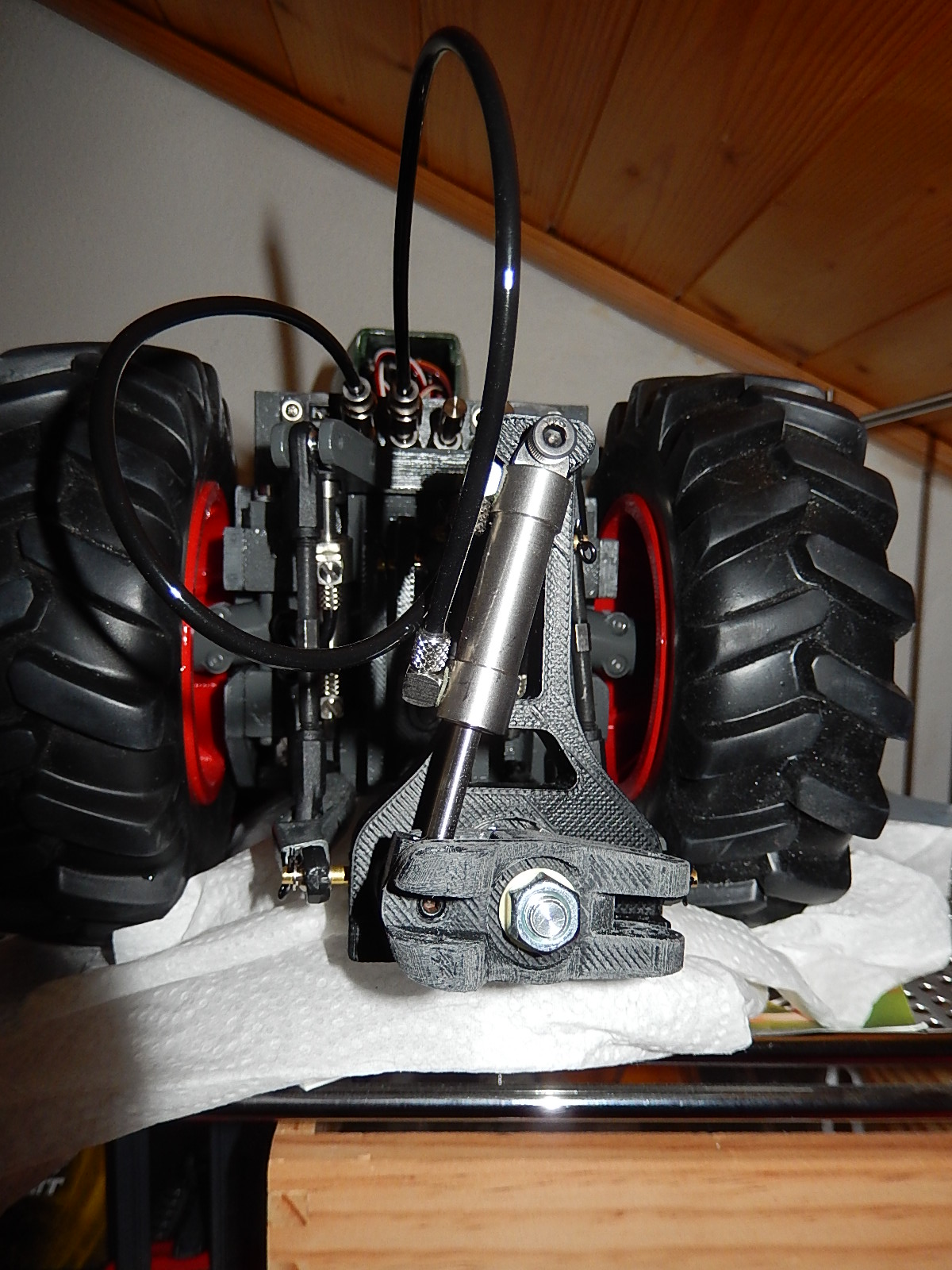

Bonjour,
Comme je voulais essayer les voies auxiliaires de l'hydraulique, je me suis lancé dans une charrue.
Bon comme ça, ça à l'air sympa mais ça ne marche pas à 100% est ce que quelqu'un pourrait m'aider sur le fonctionnement du retournement ?
CAr le problème quand tt les axes sont alignés, ça force mais ça tourne pas vraiment
PS: le tracteur n'est pas fini mais ça fait une coupure dans le ponçage

Encore du beau boulot (+) (+) (+) (+) (+)
Le principe est bon, faut juste que tu descendes le vérin de quelques millimètre dans la position actuelle. Ça décalera l'alignement avec l'axe de rotation et ça ne bloquera plus

Dans la réalité, c'est exactement comme ça, sauf que, lorsque les axes s'alignent, l'inertie de la masse de la charrue est suffisante pour entrainer le tout au-delà du point mort, ce qui permet au vérin de retrouver un certain bras de levier.
En modèle réduit, cette inertie te sera bien plus difficile à atteindre.....

C'est bien ce que je pensais. Pour le coup l'inertie je peux laisser tomber et le système de distributeur aussi. Je vais essayer de voir pour une solution plus mécanique si j'y arrive

J'en ai vu sur youtube......je pense qu'ils avaient intégré un petit motoréducteur dans la potence, probablement avec un entrainement pignon/vis sans fin pour la commande finale.

pourquoi ne pas garder la solution hydraulique mais en allant chercher plus bas sur le point de pivot tout simplement ? sa augmenterais la rotation final non ? quitte a fait un système a vilebrequin

Guillaume a écrit:pourquoi ne pas garder la solution hydraulique mais en allant chercher plus bas sur le point de pivot tout simplement ? sa augmenterais la rotation final non ? quitte a fait un système a vilebrequin
Il lui faut 180°
C'est géométriquement impossible avec un vérin en montage direct.
Après, il y a possibilité de tricher avec un système de leviers et biellettes (un peu comme pour un godet de pelle), mais ça devient assez complexe et encombrant.
