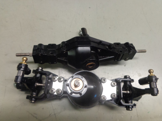

Messagepar volvo A25 » Mar Sep 23, 2014 7:06
aujourd'hui j'ai commencé a découper mon pont de F350 pour lui faire perdre 40mm de large.
les ponts F350 fonts 172mm et il me faut 132mm de large
j'ai commencé a découper les deux axes les percer les taraudés les farcir d'une tige M3 et collé le tout au blocpresse

Messagepar volvo A25 » Lun Avr 06, 2015 7:14
j'avais oublié de vous montrer le pont AV plus étroit :
