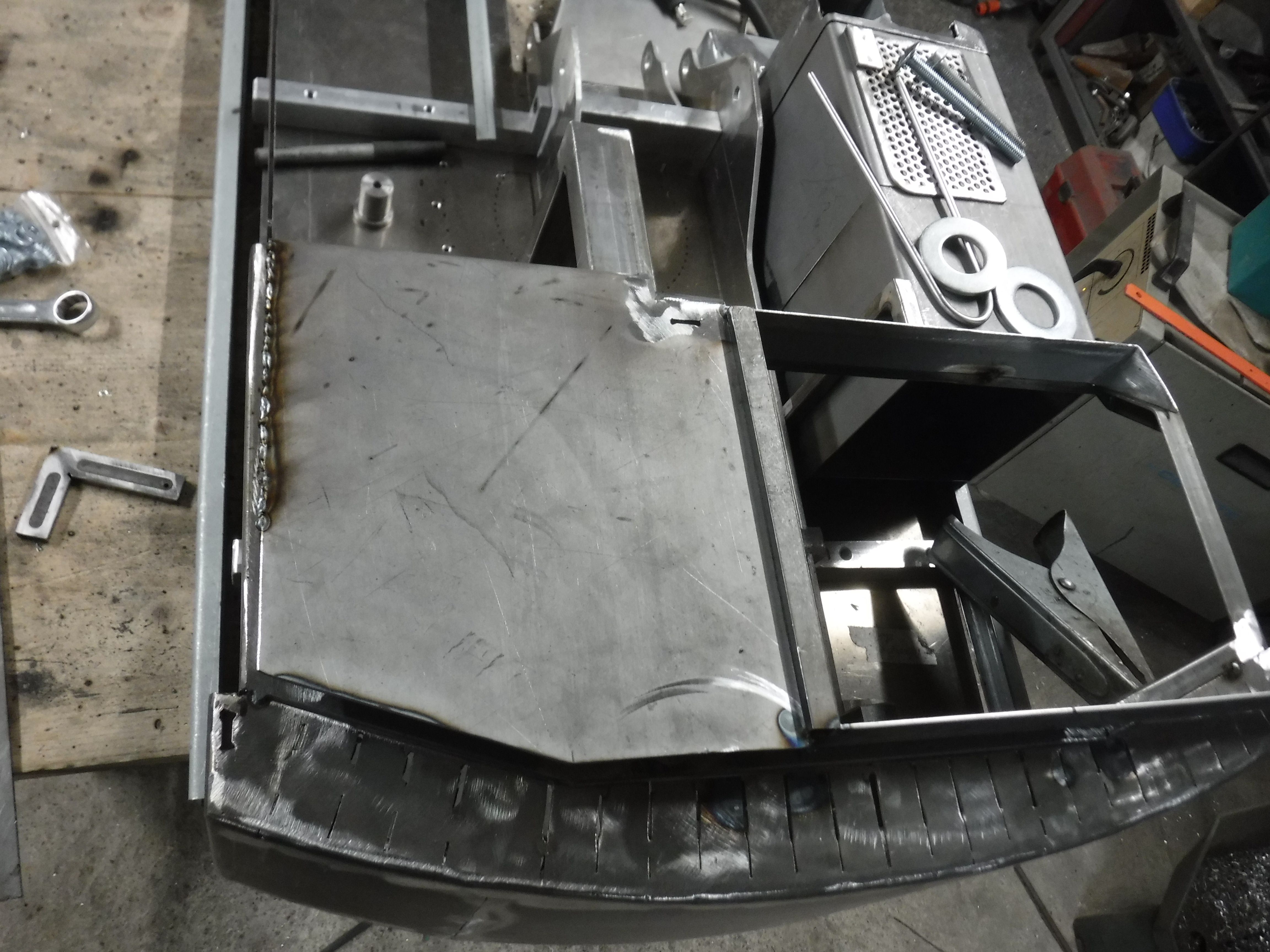

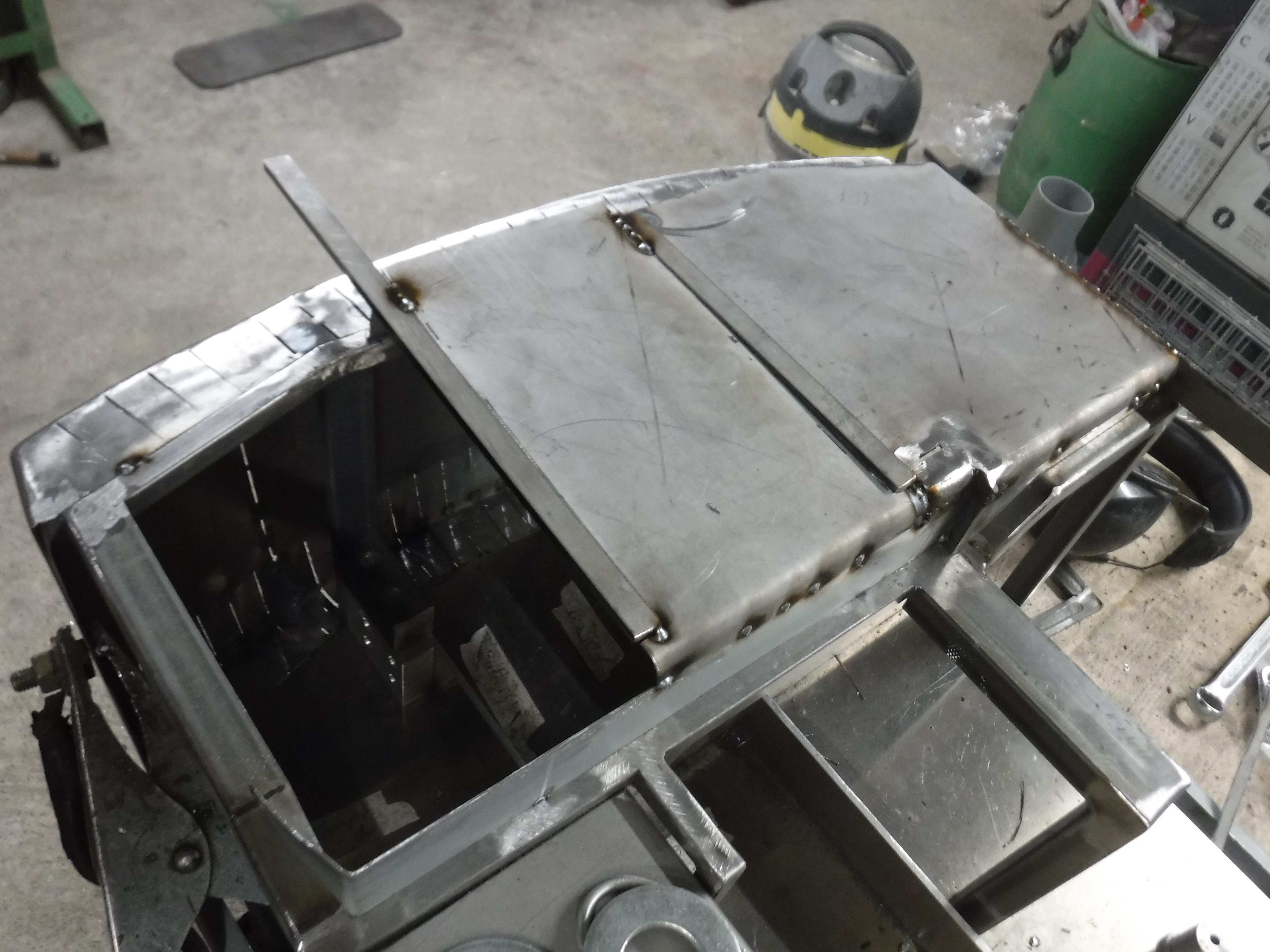

construction de l armature permettant la fixation des portes situer sur les coté de la tourelle et la fixation du capot moteur

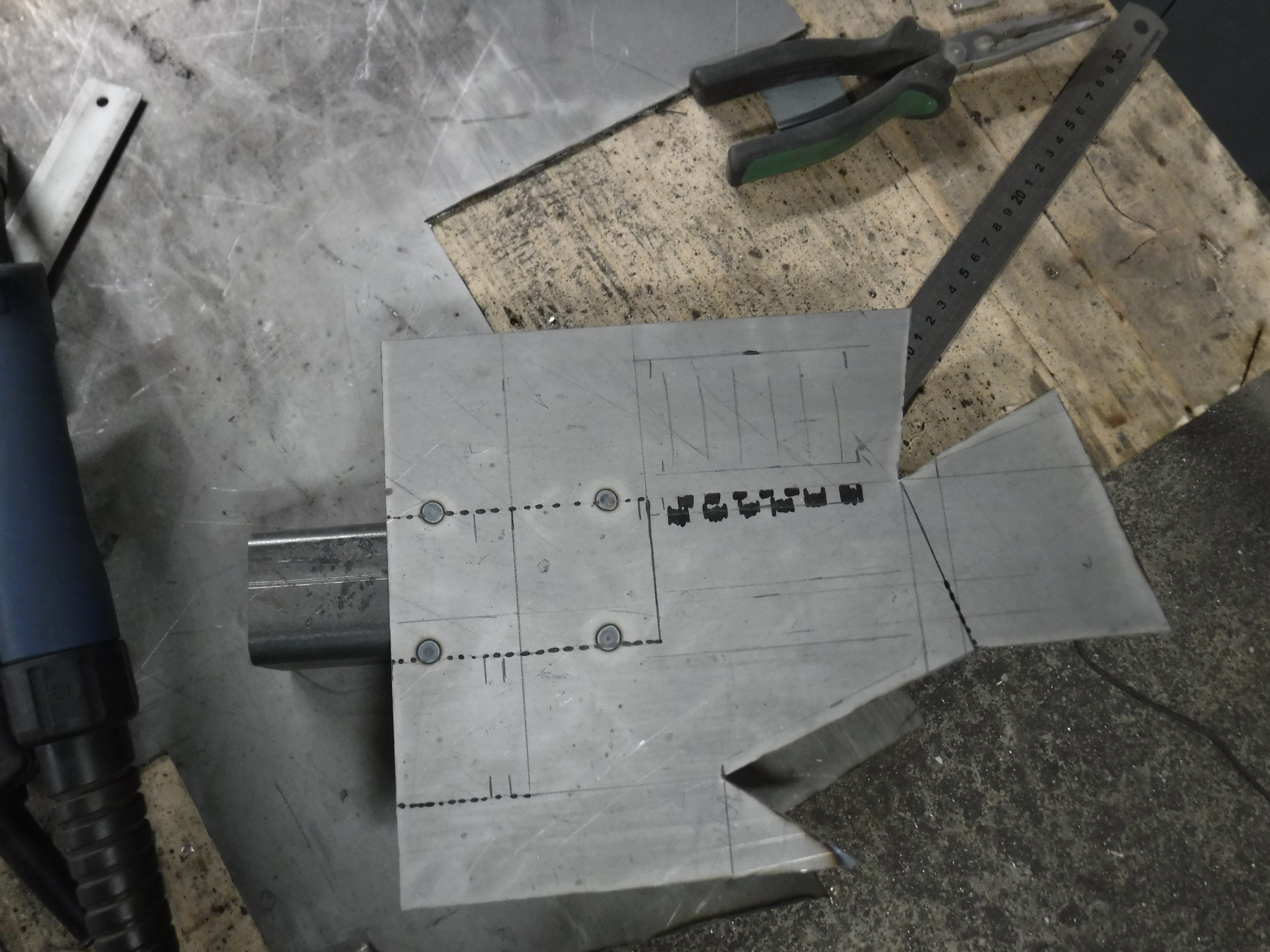

la capot moteur
voila une pièce qui fait réfléchir car sur la base d une feuille de tole, voila une belle pièce en 3 d quelque découpe et beaucoup de pliure

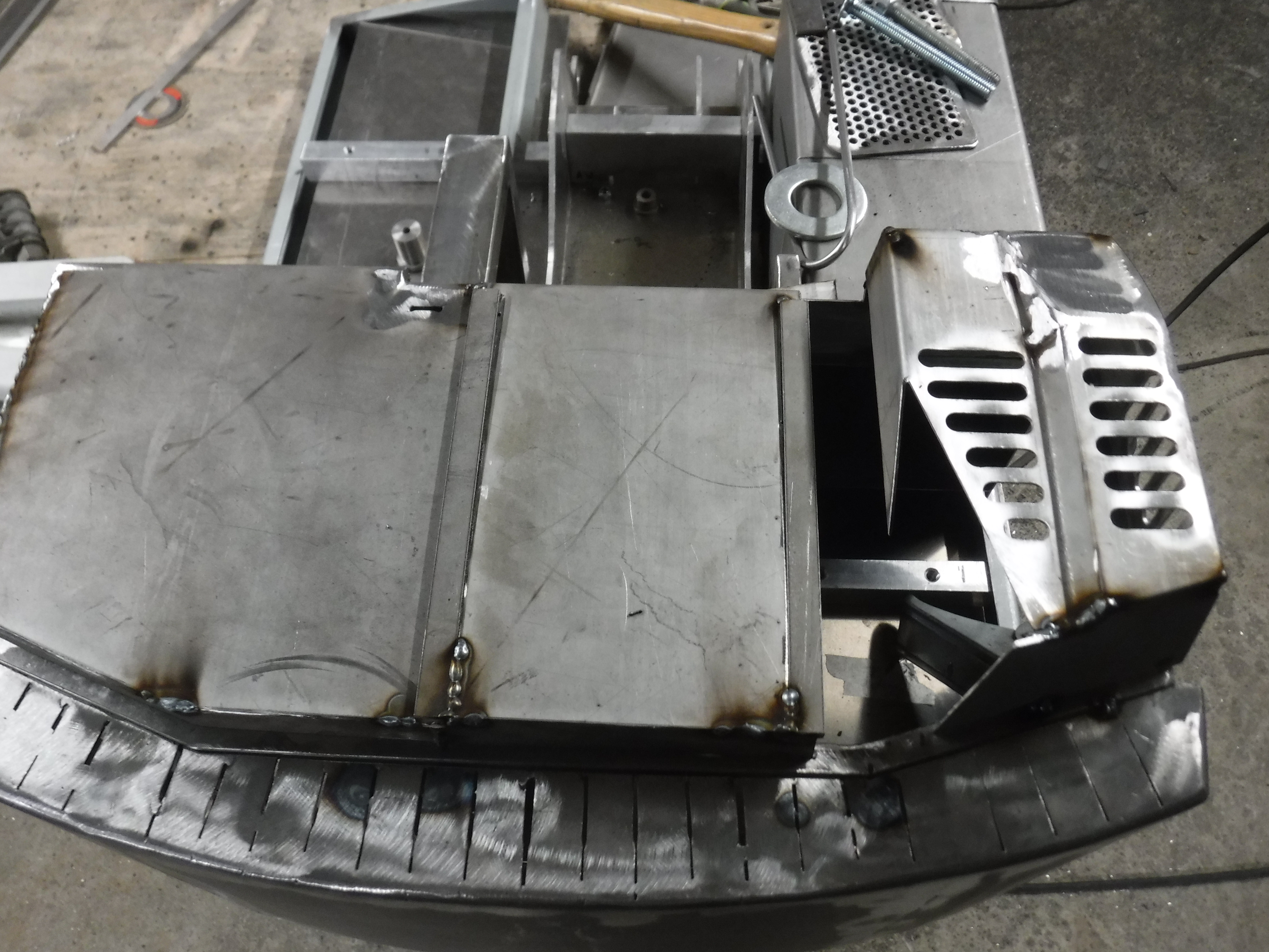

cette pièce est la parti qui se situe autour du pot d échapement pour permettre son refroidissement , donc j y fait les aération a la fraiseuse
Début du pliage
Voila mon model
et voila mon réel enfin au 1/5

Messagepar Boris_25 » Lun Jan 21, 2019 9:35
Ton projet avance bien ;)
Quelle épaisseur de tôle as-tu utilisée?

Messagepar damien model metal » Mar Jan 22, 2019 7:23
J utilise de la tole de 1,5 mm pour se qui est de l acier
Le fond de la tourelle est en alu de 4 mm et et les 2 barre de chassi ou viendra se fixer la flèche aussi
Et une grande parti du pneu sera aussi en alu de 4 et 8 mm
