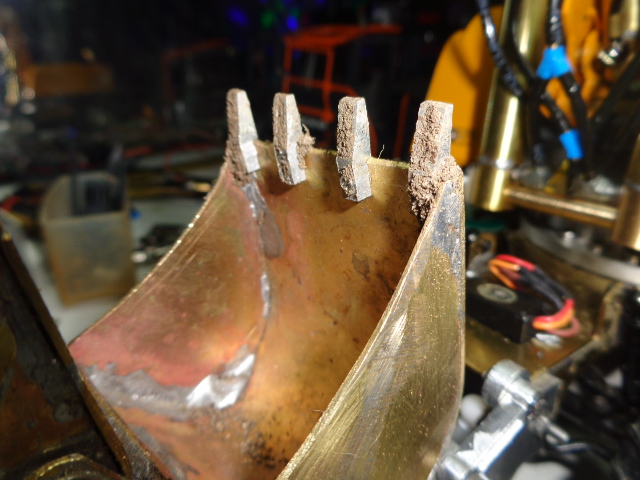

et voila c'est fini ou presque ... il reste a faire des dents pour le godet d 'autre godets
et la peinture donc démontage peinture et remontage donc du boulot.

Messagepar volvo A25 » Sam Avr 25, 2020 7:35
j ai usiné les dents du godet en faisage sur les deux faces.
