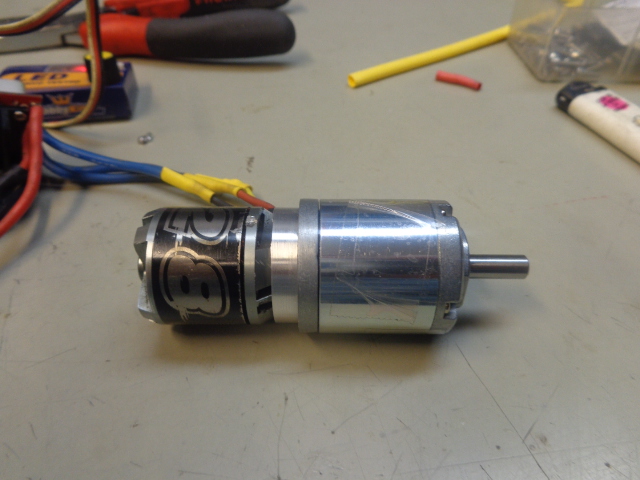

voici le moteur monté sur ça reduction de 1/100.
la boite de transfert serra assuré par la courroie et les deux pignons éventuellement inversable pour adapter le rapport réduction et donc la vitesse.
Message(s) : 2364
Messagepar Boris_25 » Jeu Déc 30, 2021 9:09
Avec une telle réduction, tu devrais avoir un couple phénoménal (+) (+)
Messagepar marc » Ven Déc 31, 2021 8:47
tu a fait le ratio de toutes les reductions cumulees ?
En connaissant le Kv (théorique) de ton moteur et le diametre des tes pneus tu peut ainsi estimer la vitesse sans trop d'erreurs...

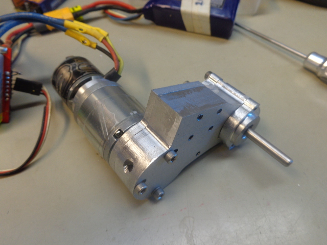

Messagepar volvo A25 » Ven Déc 31, 2021 10:41
yes Marc
En général je pars sur 10M /min pour mes engins un peux plus pour un camion un peu moins pour un chargeur.
là je tombe bien il me reste plusieurs possibilité pour tricher sur la vitesse comme inverser les deux pignons 12 et 14 dents de la courroie ou changer le moteur de 800KV par 1000KV ou un 1200KV.
et voila le boulot le carter fait en 4 pièces

Messagepar Boris_25 » Ven Déc 31, 2021 5:52
Pour les vitesses, selon la documentation LIEBHERR :
Stage 1 __________________________ – 8,0 km/h
Stage 2 __________________________ – 18,0 km/h
Stage 2A (automatic) ______ – 18,0 km/h
Stage 3A (automatic) ______ – 38,0 km/h
Forwards and in reverse with tyre size 26.5R25
A l'échelle 1/16
8 km/h > 8.33 m/min
18 km/h > 18.75 m/min
38 km/h > 39 m/min
Je ne sais pas interpréter les différentes vitesses proposées, mais je suppose qu'il y ait une partie automatique et une partie mécanique. :/
Messagepar volvo A25 » Sam Jan 01, 2022 11:06
oui la vitesse que je vise correspond au petites vitesses. vu les espaces ou on évolue entre 5m et 10m c'est très bien le tout est de rester précis pour charger un camion par exemple.
