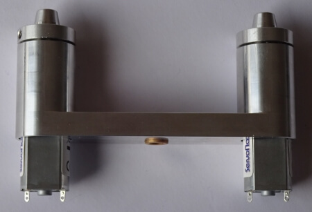

Il y a aussi un autre genre de pont que j'appelle plutôt des balanciers qui oscillent dans le sens de la longueur du camion, que tu pourrai imprimer facilement je pense, dans ce cas la on peut monter un essieu oscillant a l'avant, vu sa sur un Dumper bruder Volvo.
J'ai réaliser ce genre de système pour une remorque Joskin dans une plaque d'alu avec support pour 4 moteurs de 25mm, un peu le même système qu'a fait Blocher mais moins bien fait car moi j'avais pris une plaque en alu mais sa marche nickel et sa soulage beaucoup mon tracteur a l'avant...
Système Blocher en alu et l'autre en plastique qui ce trouve ici : https://cults3d.com/es/modelo-3d/arte/b ... ru93lW9Owc mais je crois que c'est payant....

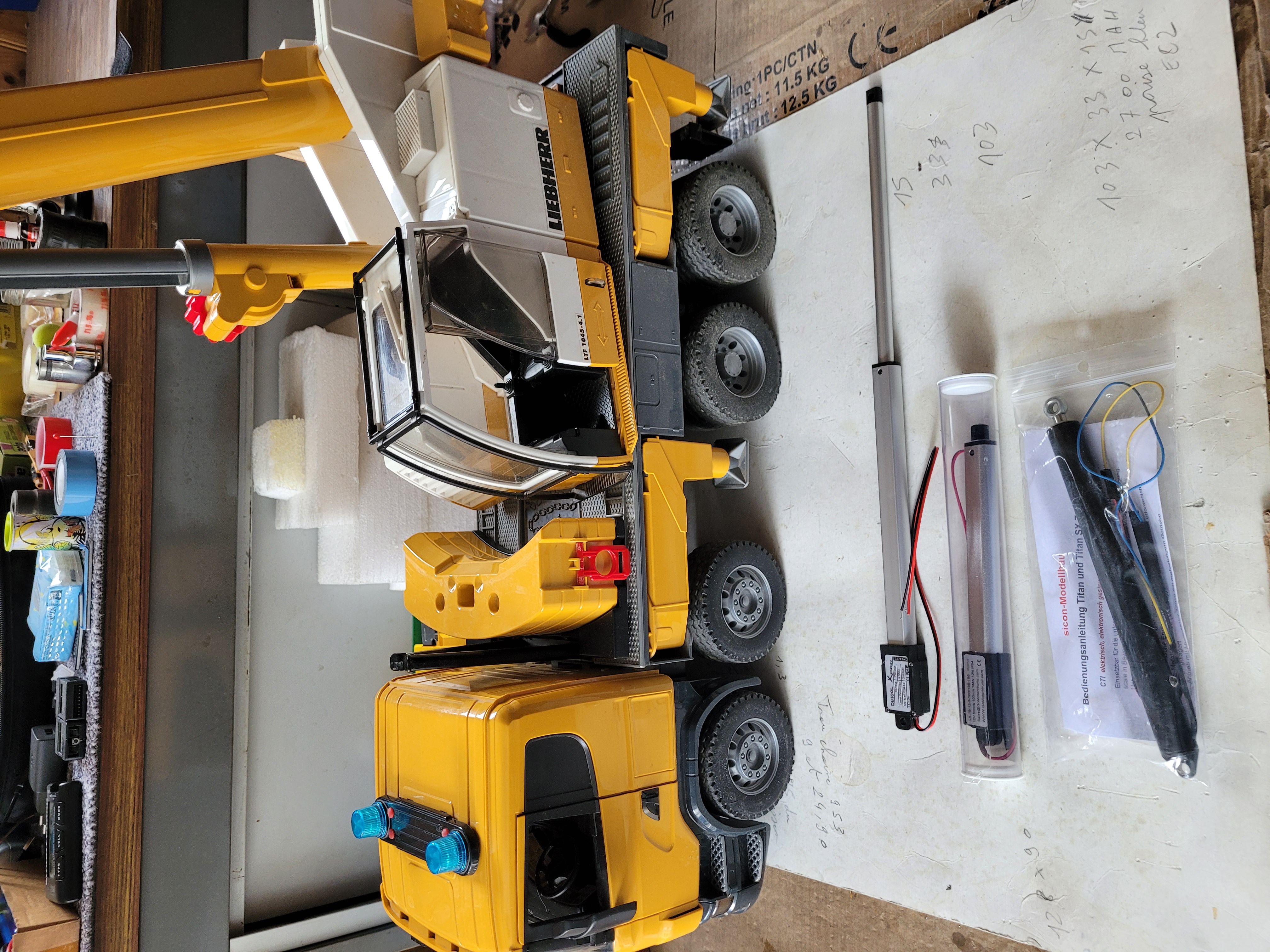

Sa y est j'ai reçu le camion grue aujourd'hui, 20 euros d'occase un peu poussiéreux mais en bon état.
Il y a qu'une extension mais le bout de la flèche arrive a 1m du sol c'est franchement suffisant pour moi
l'ensemble est en cours de démontage, il me reste des vérins, a voir ce que je vais lui mettre...

Je vois que tu as déjà des vérins électriques, un CTI et un chinois "à la mode". Ce doit être suffisant pour soulever bras de la grue.
Pierre qui avait réalisé la grue 5 essieux préférait les vérins électriques, pour éviter l'accident en cas de fuite :o

Messagepar Pat68 » Lun Fév 20, 2023 11:47
Petite avancée sur le camion,
J'ai commencer la conversion sur la partie grue du modèle, le vérin de levage a trouver sa place avec un actionneur de 150mm placer plus bas que celui d'origine, avoir si assez costaux pour soulever les charges !
La couronne de rotation de tourelle a aussi trouver sa place, le motoréducteur arrivera peut être encore cette semaine car je n'avais rien chez moi.
La partie qui me pose quelques problèmes est de trouver un système pour faire sortir l'extension, soit avec un système de motoréducteur/vis à l'arrière ou alors de mettre un petit moteur sur l'engrenage d'origine, a réfléchir !
Pat68
Messagepar Boris_25 » Mar Fév 21, 2023 6:09
Où trouves-tu ces actionneurs électrique, j'aimerais bien en décortiquer un pour voir ce qu'il y a dedans?
