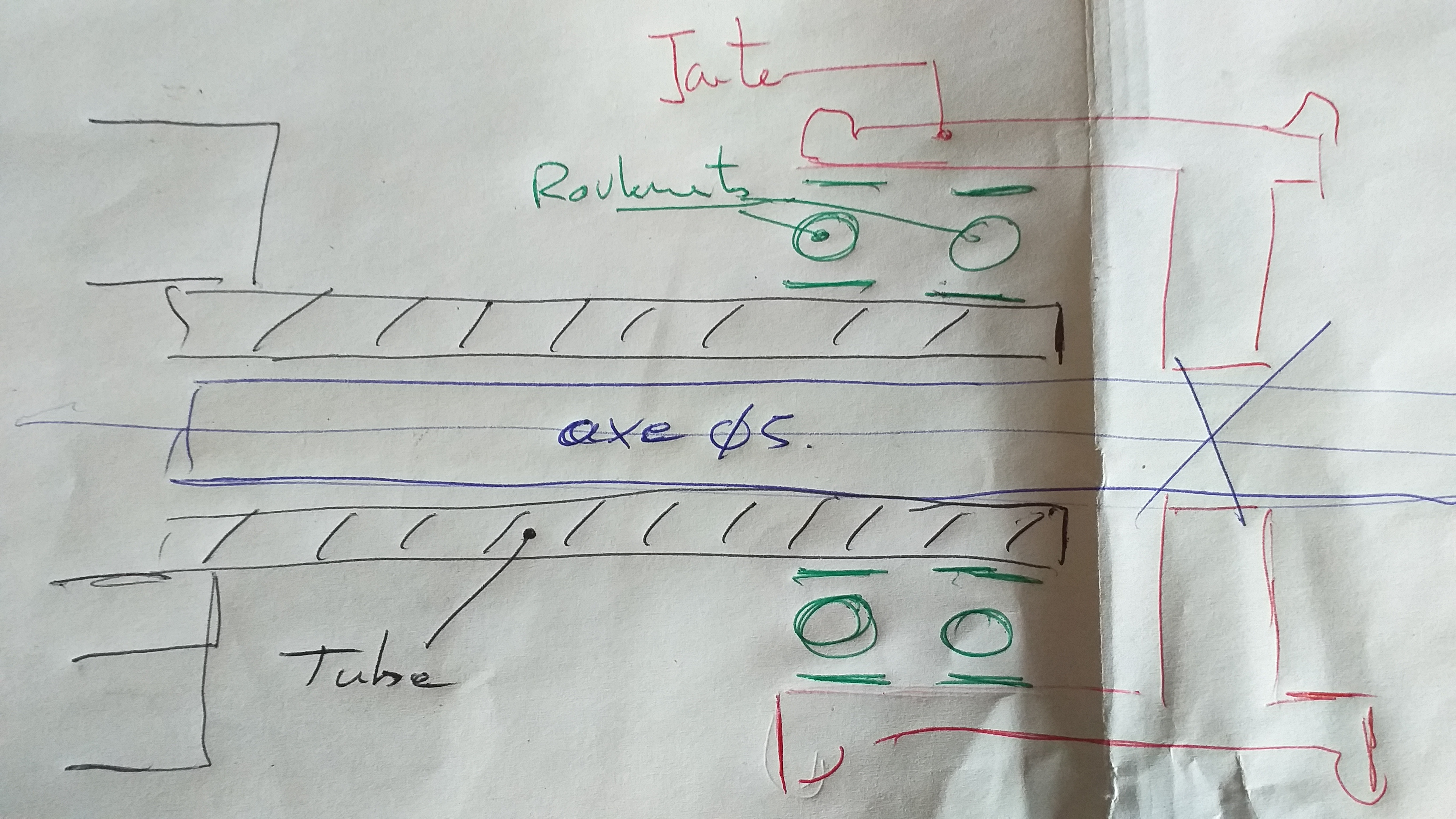

L'axe est rigide,il est d'un seul morceau ?
Le montage serait hyperstatique.
Peut etre un tube qui irait a l'exterieur au plus profond des roues ..

Oui l'axe est en 1 seul morceau est fixé dans la boite par une goupille qui le traverse
A quel endroit ton tube ?

2 demi tubes,de par et d'autre ,remplacent tes roulements.
Permettant ainsi de diminuer les port a faux de ton systeme

tu pourrai meme utilise ces demi tubes comme partie integrante du chassis,pour y mettre 2 roulements (par roue)
Sur ces roulements viendrait les jantes. Il est nécessaire de faire des moyeux spécifiques.
Ainsi tout le poids de l'engin serait repris sur le châssis,ton axe de 5 ne servant uniquement a la translation.

Qu'est ce que tu appelle demi tube Marc, des tubes couper en 2 sur la longueur ?
j'ai regarder pour les roulements les plus petits que je trouve, il y a du D.int 5 ,D.ext 8, Ep 2 ou 2,5
Ce qui veut dire que les tubes feront au minimum 10 mm pour intégrer roulements et axes ?
Et pour faire tourner mes jantes il y a des hexagones pris dans les jantes Tamiya

Non,tes tubes de demi arbres,entirement cylindrique dans lesquel passera librement ton axe de 5.
Le dia exter de ce tube correspondra au dia inter des roulement de roues.Et de la fabriquer ton interieur de jante en fonction du dia exter de tes roulements...
Schema a suivre..

Ok si tu me fais un schéma ce sera plus clair merci

Voici l'ideal.
C'est une idee peut etre pas realisable..
