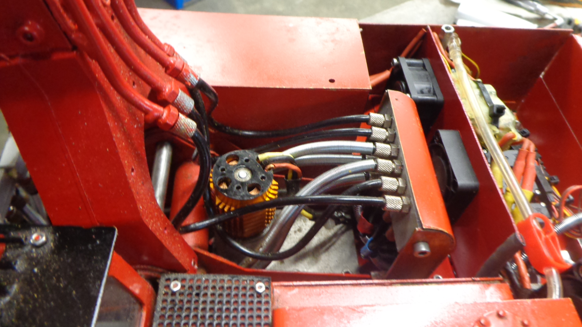

Yo c'est sûr que c'est plus classe de faire ça avec une régule électronique et capteur j'aurai la place de rentré un mini arduino.
j'ai tout remonté sans régul mais avec une nouvelle soupape a pointeau conique et ça marche bien es distri sont aussi bien plus étanche que les magom. le bras reste en l'air et il n'y a pas de débit de perdu donc la pelle est très nerveuse même trop mais bon c'est plus simple de faire moins que plus. j'ai mis deux ventilos pour bien refroidir les servos et les batterie.

voici le bras ne retombe plus sans pression.
