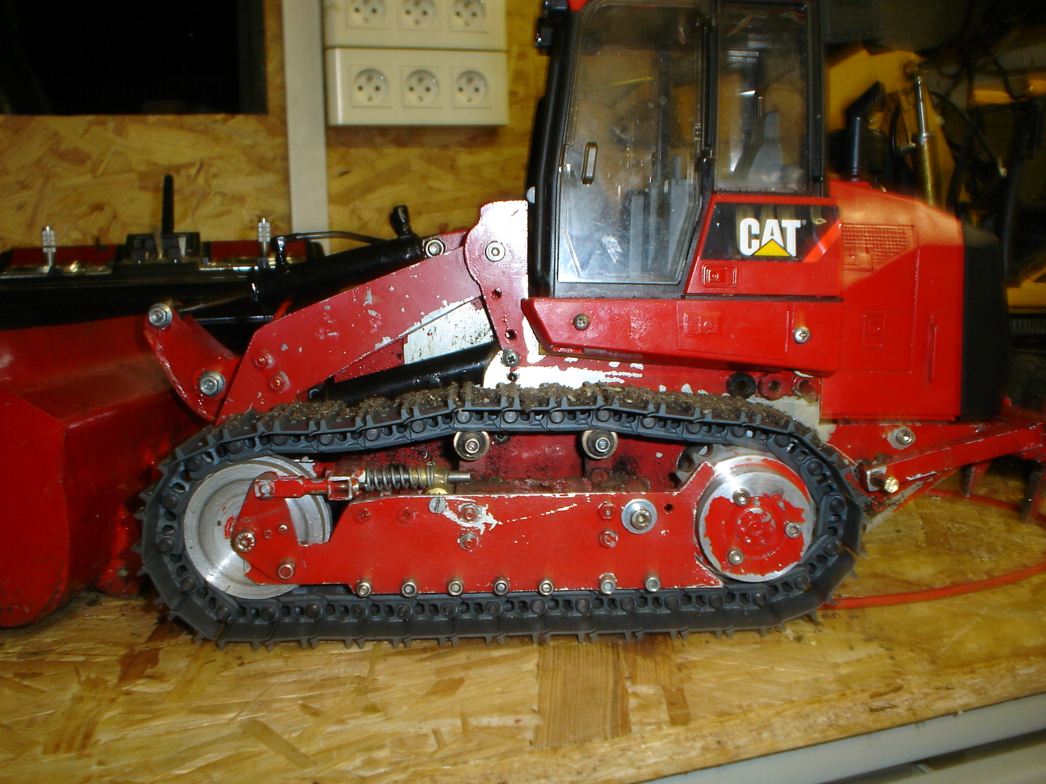

la visserie miniature tu la prend ou ? en Allemagne c'est pour mes visses de M1.6
Messagepar Jean-Noël » Jeu Juin 06, 2013 3:53
Messagepar volvo A25 » Jeu Juin 06, 2013 7:39
oui je suis con RC machine
donc voici les chenilles verona
Messagepar cater38 » Ven Juin 07, 2013 6:07
ou tu as en france micro-modele, ils sont a Strasbourg
http://www.micro-modele.fr/index.php
c'est le nouveau site de vente de : Le train magique
plusieurs commandes, jamais de soucis même pour la matière première
Messagepar volvo A25 » Sam Juin 08, 2013 5:40
le train magique éffectivement il sont très bien achalandé j'ai déja passé commande chez eux.
Messagepar volvo A25 » Lun Juin 24, 2013 5:49
voici avec les chenilles avec les même barbotins ça marche ..
Messagepar Guillaume » Lun Juin 24, 2013 5:51
pour preuve la chenille est déjà plaine de terre (:o)
sinon il a quand même plus de look comme sa (+)
Messagepar volvo A25 » Lun Juin 24, 2013 5:52
en revanche il a moins de grippe
Messagepar volvo A25 » Dim Oct 05, 2014 10:04
je suis en train de démonter mon track le but est de le sablé et de le repeindre.
j'aimerai bien refaire les barbotins et éventuellement monter le ripper en hydraulique.
