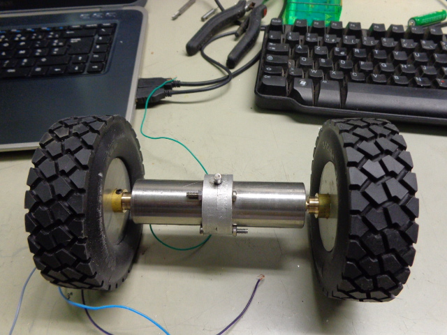

Messagepar volvo A25 » Sam Nov 02, 2013 9:39
puis j'ai attaqué le pont AR
les moteurs rentrent pile dans le tube a coup de marteau :shock: :shock: si a l'avenir il y en a un de mort il me faudra changé les deux il sont indémontable.
Message(s) : 2338
Messagepar Jipé » Sam Nov 02, 2013 10:20
super ! ca pèse combien un pont comme ca ?
Messagepar volvo A25 » Sam Nov 02, 2013 10:52
700g avec les pneus 8D 8D

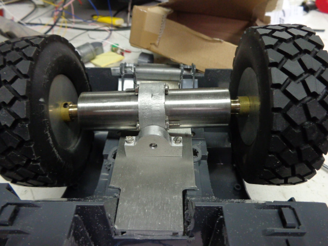

Messagepar volvo A25 » Dim Nov 03, 2013 8:38
voici une partie du chassis AR il me reste a réaliser la pièce qui remonte vert le servo de direction.
