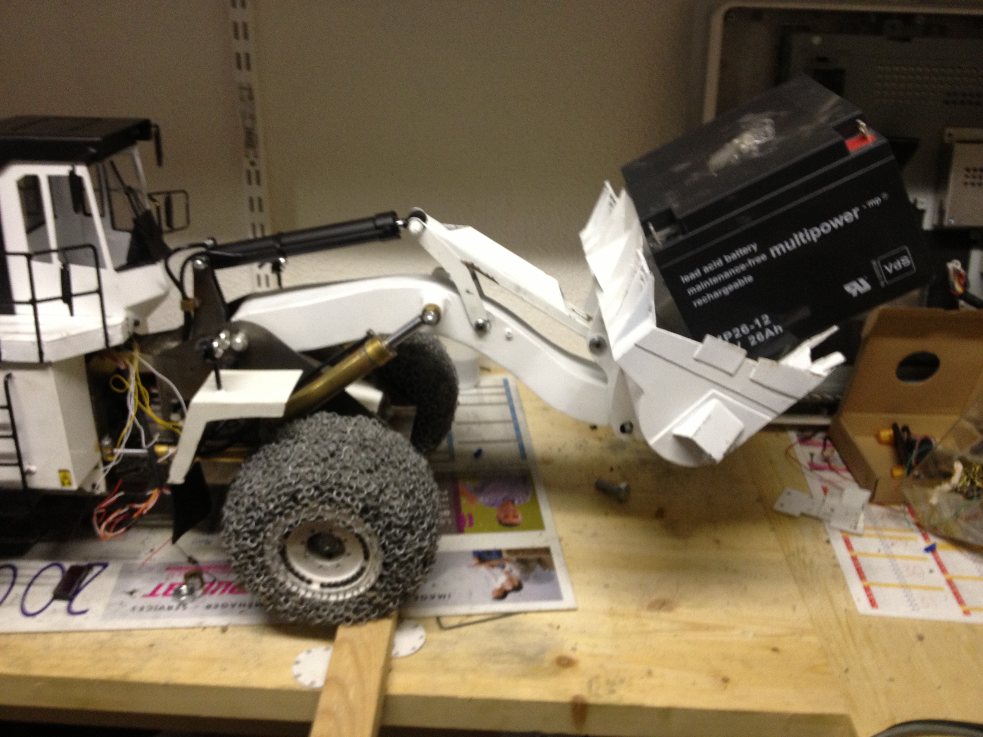

ce soir petit teste d hydraulique et de transmission 8) (la photos qui suis a été réaliser sans truquage (:o) )
petite description (:o) dans le godet une petite batterie de 12volts 26 Ampère de 9kilogramme a 20 bars pas de soucis je lèves le tout bon sans la carrosserie je lève le cul (:o) mais avec pas de soucis ^^
puis m ais passé par la tête de tester la transmission donc avec la batterie dans le godet j ai passer une barre en bois devant les roue et tester voir si sa monte et bien oui c est bon (:o) au départ tester le coter le moins haut 3cm sa passe !!!! donc le plus haut 4cm et la CRAC l angoisse :o plus de transmission :o peur d avoir casser mon pont :cry: puis je regarde un peut mieux mon écrou de roue avant droit se dessert !!!!!!!!! en faite il me faudrait un pas inverser a droite pour que quand sa force l écrous serre au lieux de se desserrer donc je rebloque le tout et la il monte les 4cm OUF !!!!!!! (:o)

une goupille dans ton demi arbre et qui reprend la jante par une rainure,pas besoin de pas inverse.

j ai mis une rondelle (je sais plus le nom) qui évite que l écrou se dévisse et du frein fillet on verra bien samedi (:oD
