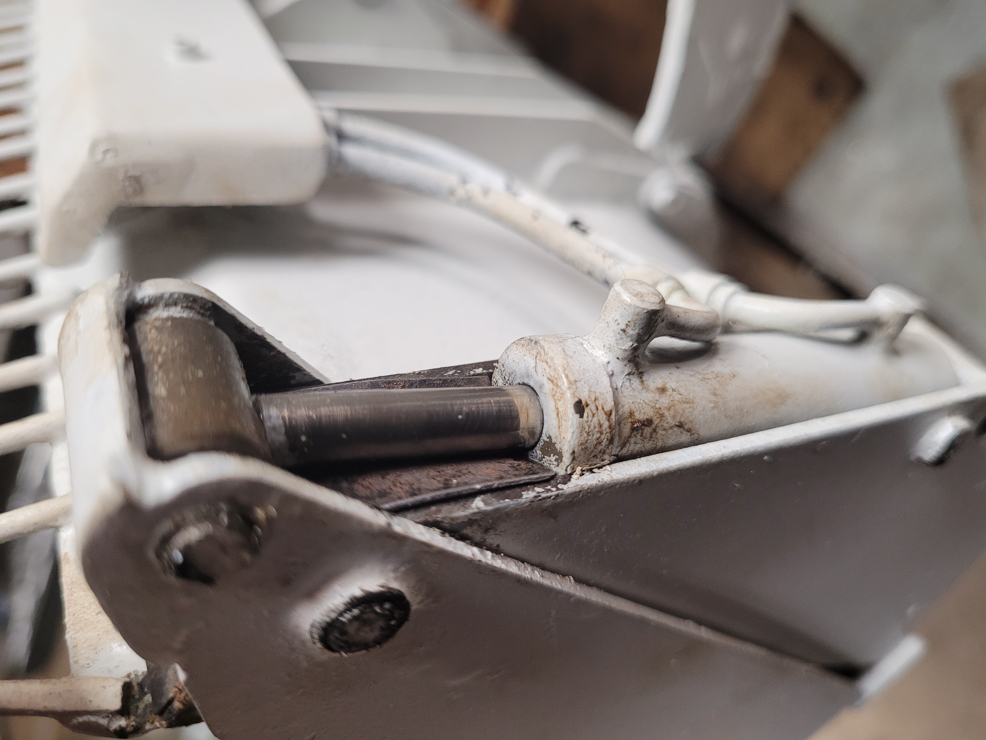

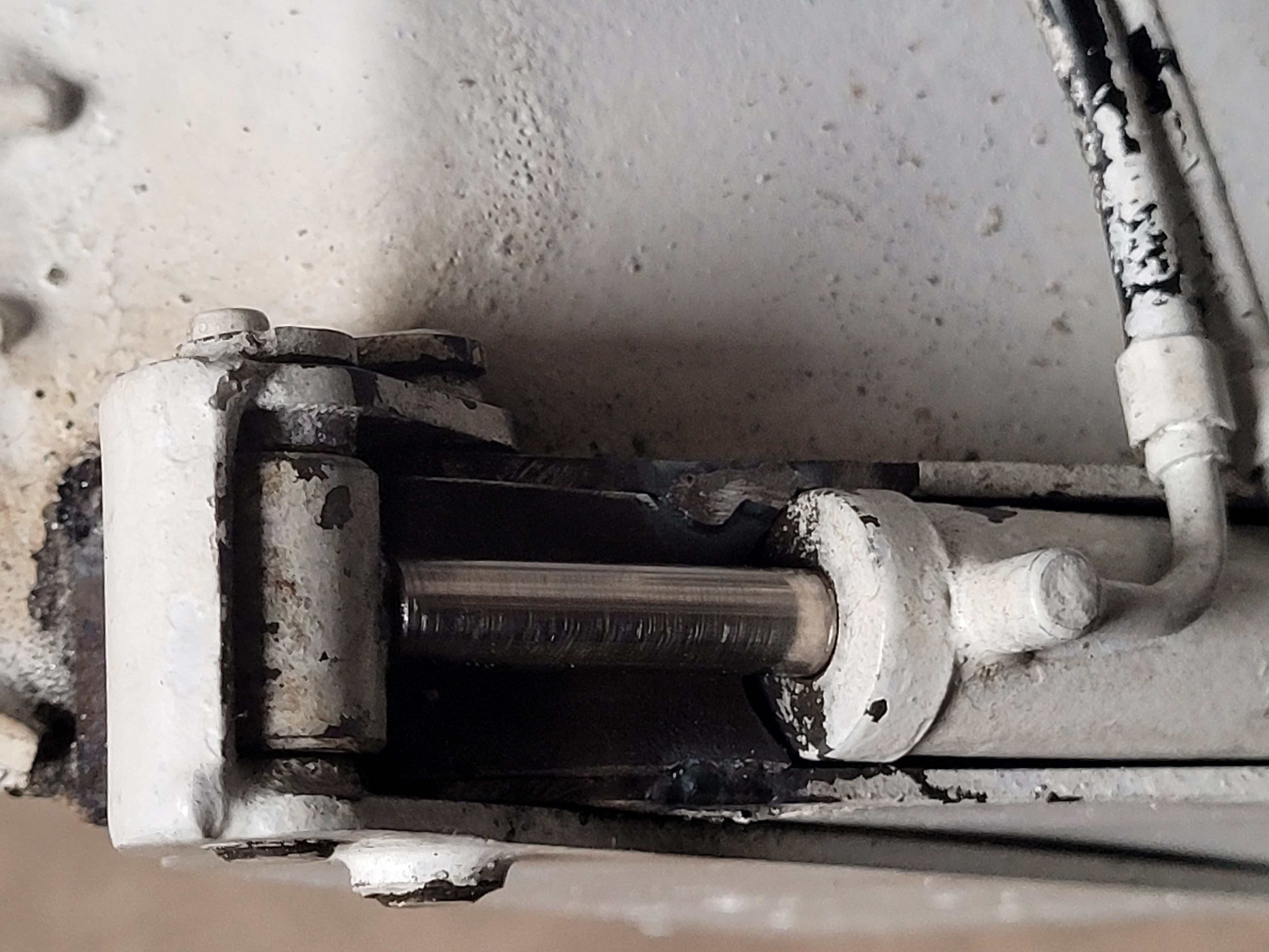

J'ai mis de petites toles de protections empechant normalement les granulats de se coincer entre les futs de verins du drop,et le godets.
Les photos sont pas top.Tole de 6/10,delicat a souder,j'ai perce par endroits....

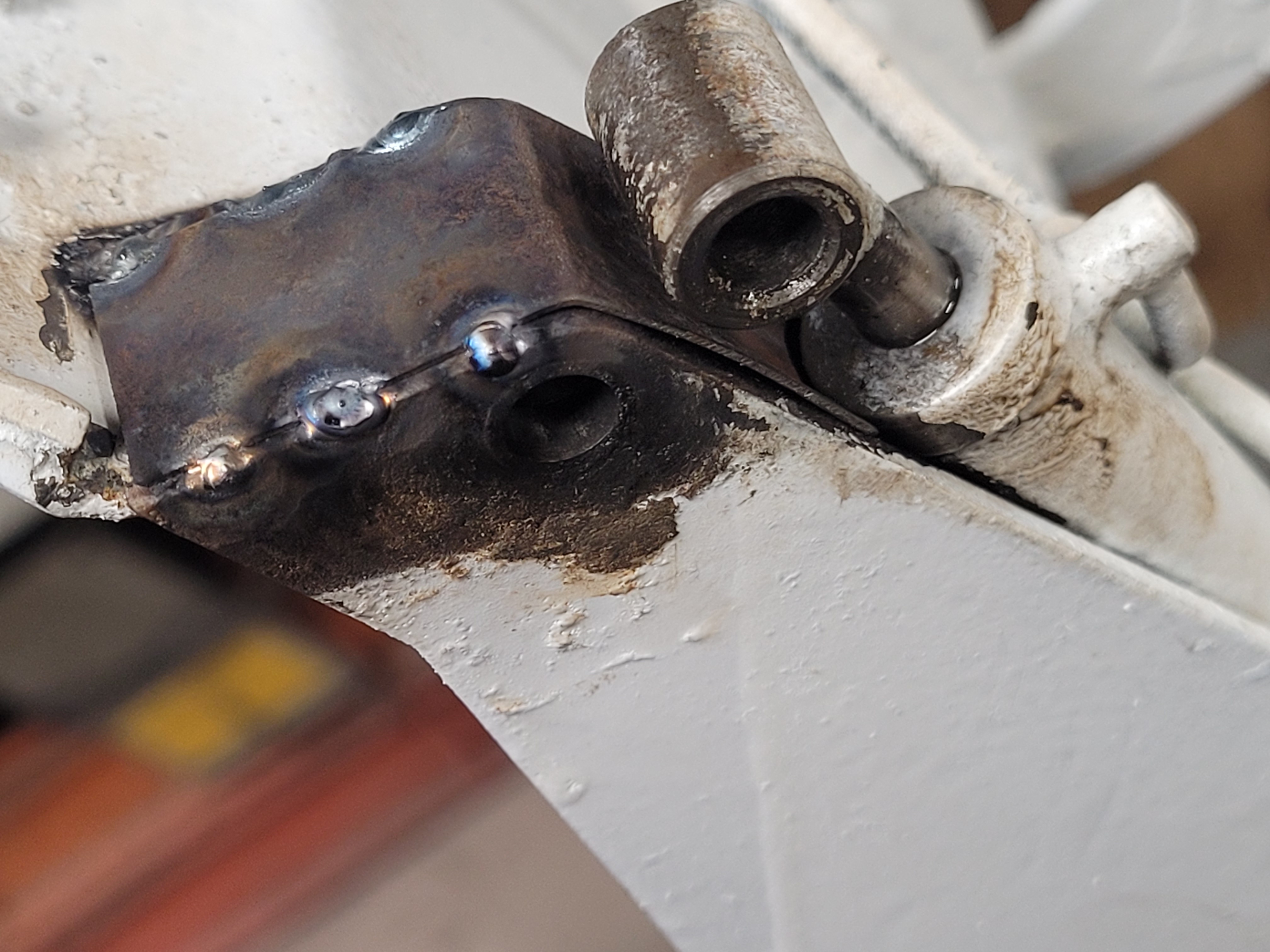

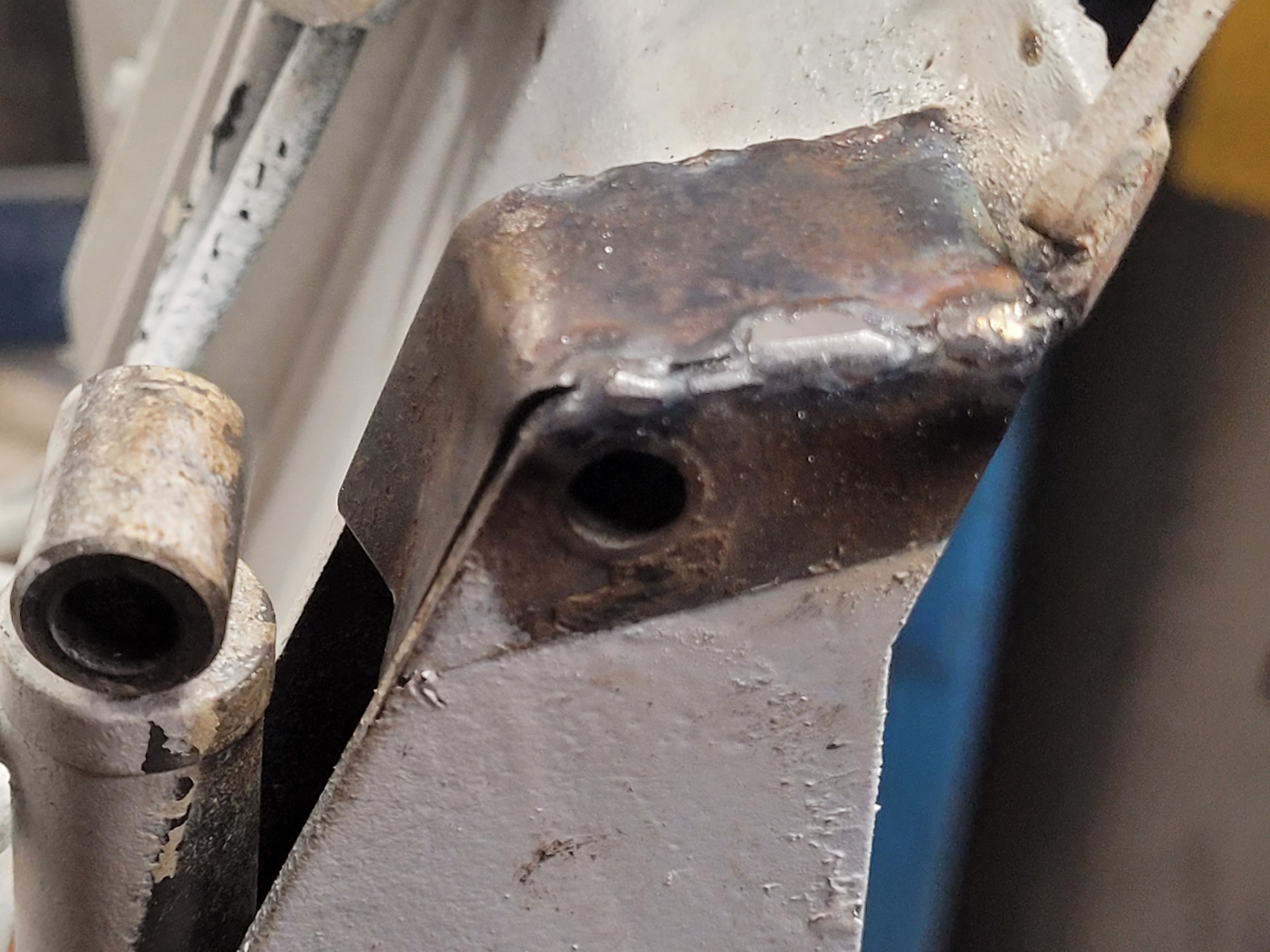

Donc,3 fois rien en casses,une tuile de chaine perdue,a ressouder correctement au TIG,le brox accepte moins les fortes contraintes.Il est acceptable sur de faibles puissances ou models legers.

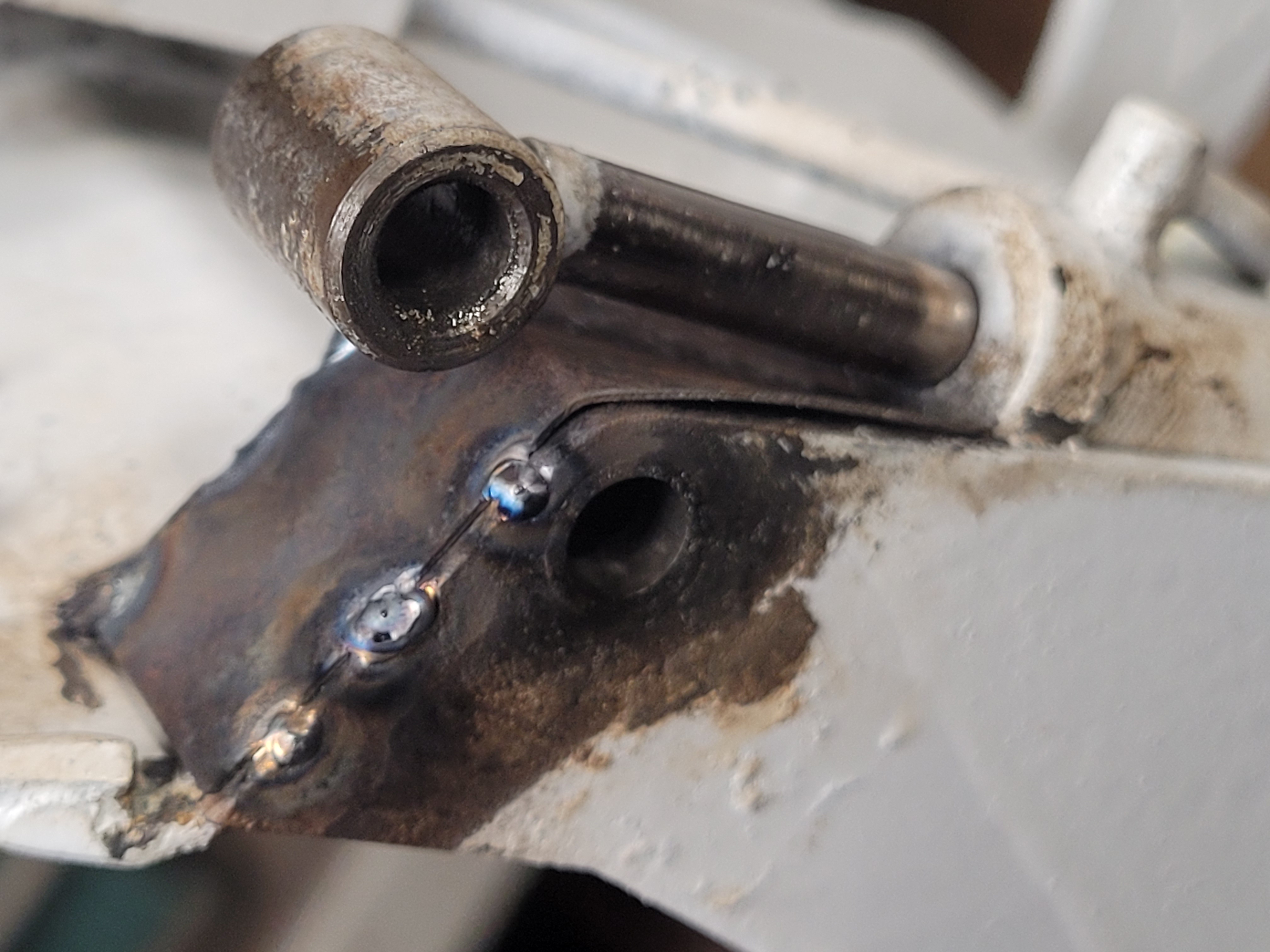

tuile ressoudee,faire du neuf avec du vieux...
Mais par moments ca a du forcer "un peut" au vu de cette tuile tordue,en tole de 2mm
