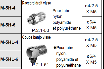

Concernant les raccord SMC, ceux avec la bague à visser sous les même que les ROBBE
. Le problème c'est le filetage en pas fin.
Pour les raccords type coupleur rapide les SMC on des fuites d'ailleurs je suis en train de les changer par des FESTO sur le tracteur. Pour les Festo le filetage est en pas normal

Messagepar Philippe » Mer Août 27, 2014 9:35
Ben j'ai appelé directement car le site est pas terrible.
Un fournisseur doit me faire une offre de prix. J'ai déjà reçu le coupleur mais je peux pas monter les raccords SMC (différence de filetage) donc je lui ai demandé de me chiffrer pièces suivante pour voir:
KS2-CK-3
KD2-CK-3
CK-M5-PK-3
J'en ai chez moi, j'ai fais le test avec du flexible de Ø4/2,5 c'est nickel
Messagepar Bartste » Mer Août 27, 2014 10:17
En faite je pensais a ce genre de raccord :
C'est le genre de raccord que j'utilise sur mon système d'injection d'eau pour la voiture, avec 13bar de pression ca bouge pas...
