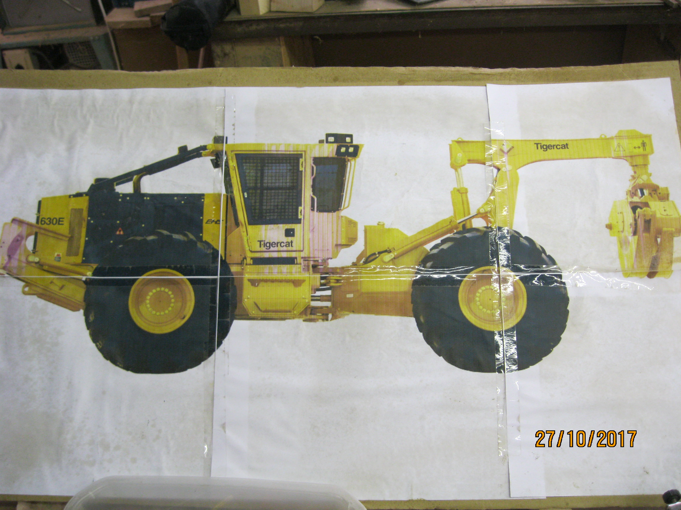

mon projet avance alors je vous le présente, un
je vais le tenter au 1/14

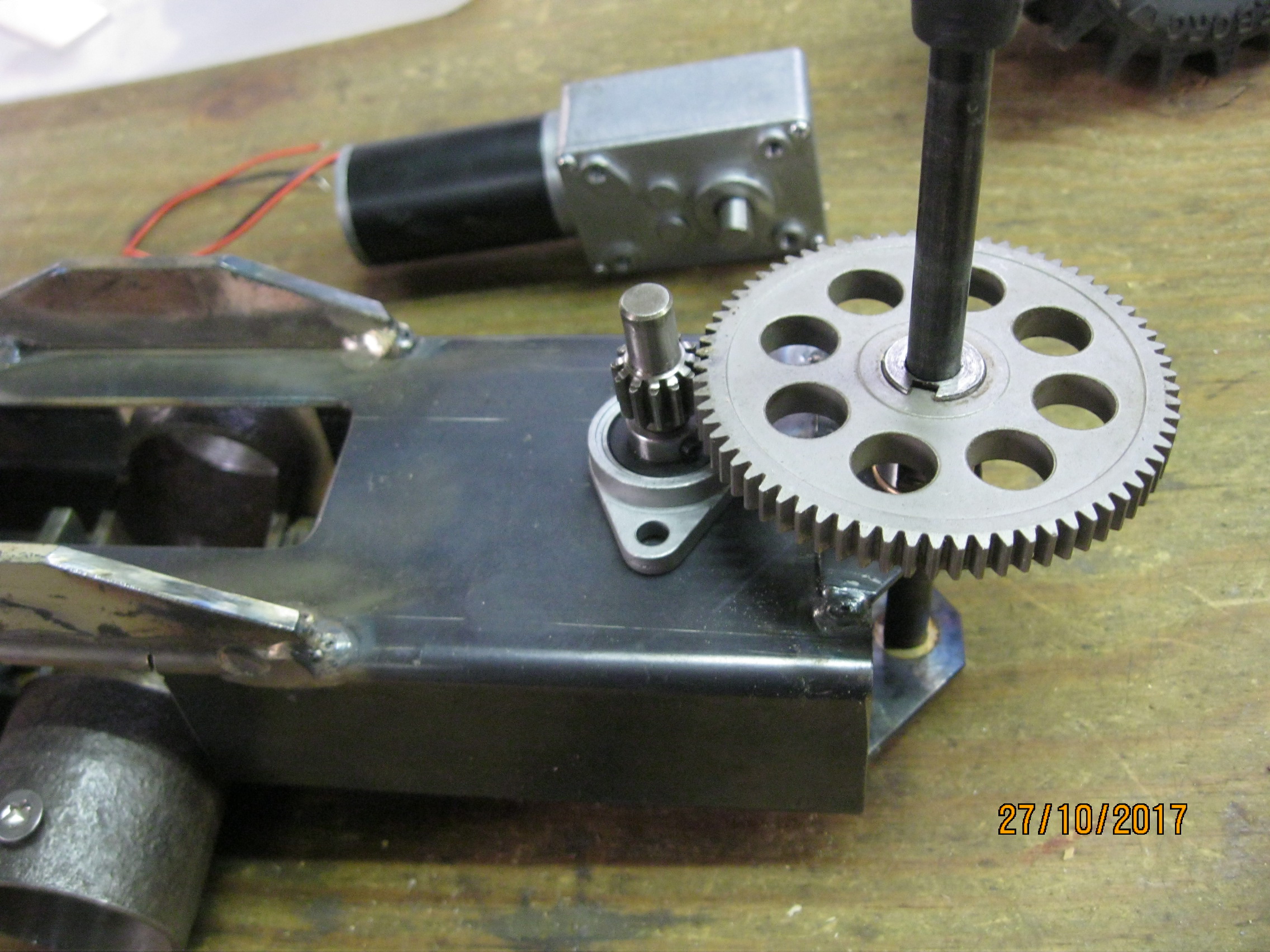

cette fois c'est parti en fer, l'essieu arrière fixe
deux moteurs rb35 plus
l'essieu avant, même motorisation, je pense les brancher tous les 4 sur un servonaut S22, qui a fait ses preuves déjà, avec des feux stop et recul en plus
je me sers de ce dessin comme modèle pour les dimensions et proportions
le châssis avant découpé dans un tube rectangle de 80x40x2 mm cela donne du poids déjà
avec l'avant

moyeux , avec les logements des roulements pour renforcer ceux des réducteurs
présentation du système de direction, avec son motoréducteur
ce sera une direction électrique plutôt que hydraulique ,contrairement au tombereau A25, la pompe sera entièrement disponible pour les autre fonctions, sinon on a une accélération très forte de la pompe, et des priorités
le grand pignon sera solidaire du chassis arrière

J'aime beaucoup le tube d'acier rectangulaire pour le châssis. Avec les essieux du même métal, ça fait vraiment modèle pour homme :hehe:

pour la direction effectivement tu vas avoir besoin de puissance vu le grips des pneus l'absence de differenciel et l'emplacement centrale de l'axe.

pour sur,cote couple de direction tu vas etre a l'aise.Ce qu'il faut vu le porte a faux arriere (de plus charge..)

c'est vrai que le tube rectangle simplifie pas mal
le motoréducteur était prévu pour le bull D11 , un sur chaque chenille, mais pas assez puissant, ici avec une démultiplication en plus, ça devrait le faire
les pignons viennent d'une raboteuse à bois déjà à moitié désossée.
