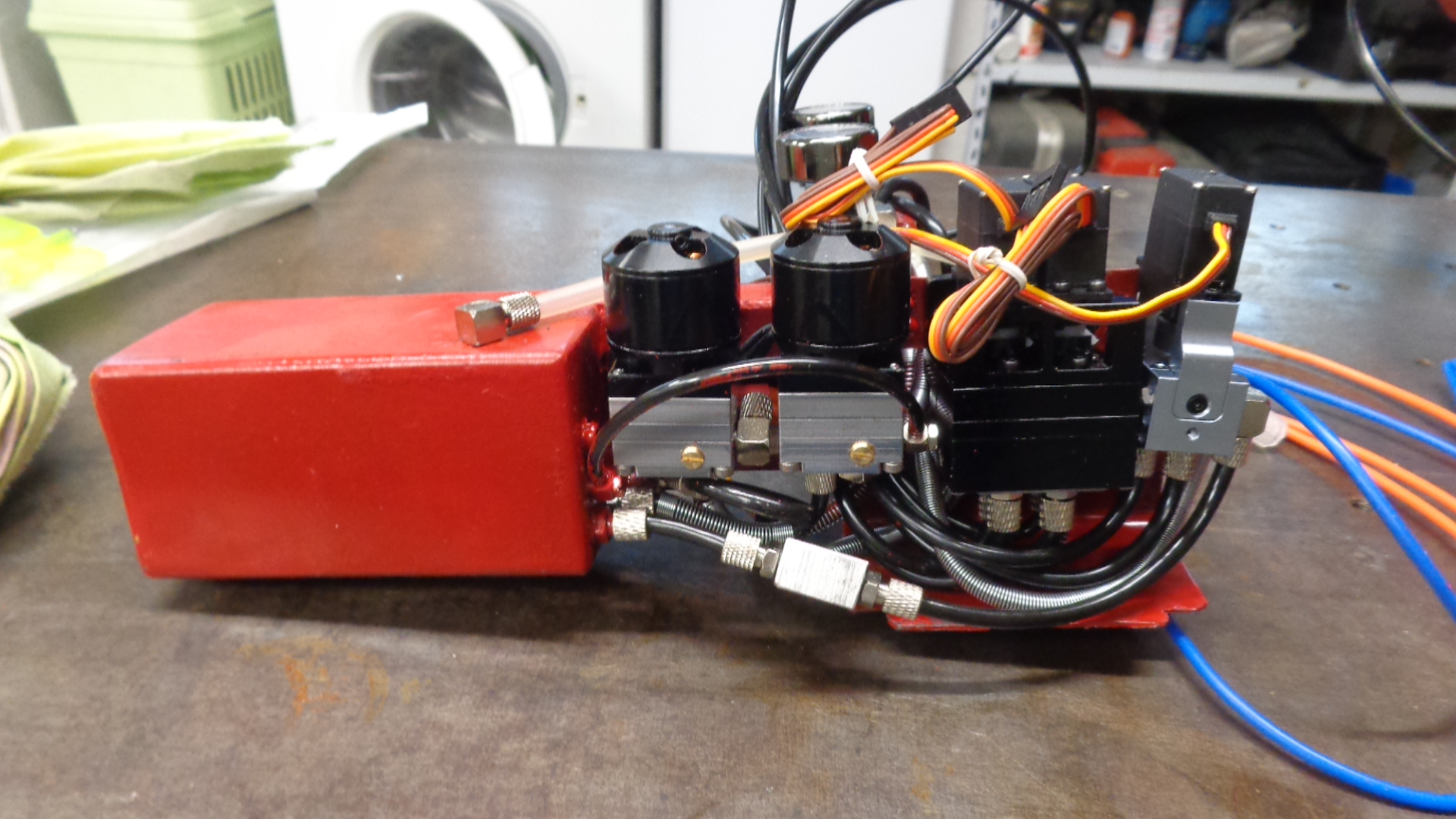

Messagepar volvo A25 » Dim Oct 19, 2025 7:32
Je suis en train de modifier l'hydraulique de cette pelle l'idée une pompe et un disti double pour le godet et le le balancier et un moteur et un disti pour le bras. l'idée est que les fonction ne s'interféré pas du faite du volume et des efforts différents.
donc j'ai fait une platine pour tout monté et tout démonté facilement j'ai fait ça en acier soudé au tig.*
une autre modification c'est de monté des batterie de 7A au plomb que je peu récupérer en grande quantité donc je peu partir avec 10 batteries et ne plus me faire suer a chargé des batterie.
Message(s) : 2364
Re: Pelle CAT385
Messagepar volvo A25 » Dim Oct 19, 2025 7:36
le disti noir a un passage libre au neutre ça ma perturbé quand j'ai fait les essais car me mano ne montait pas en pression. les pompe arrive a 30 bar ce qui est suffisant normalement.

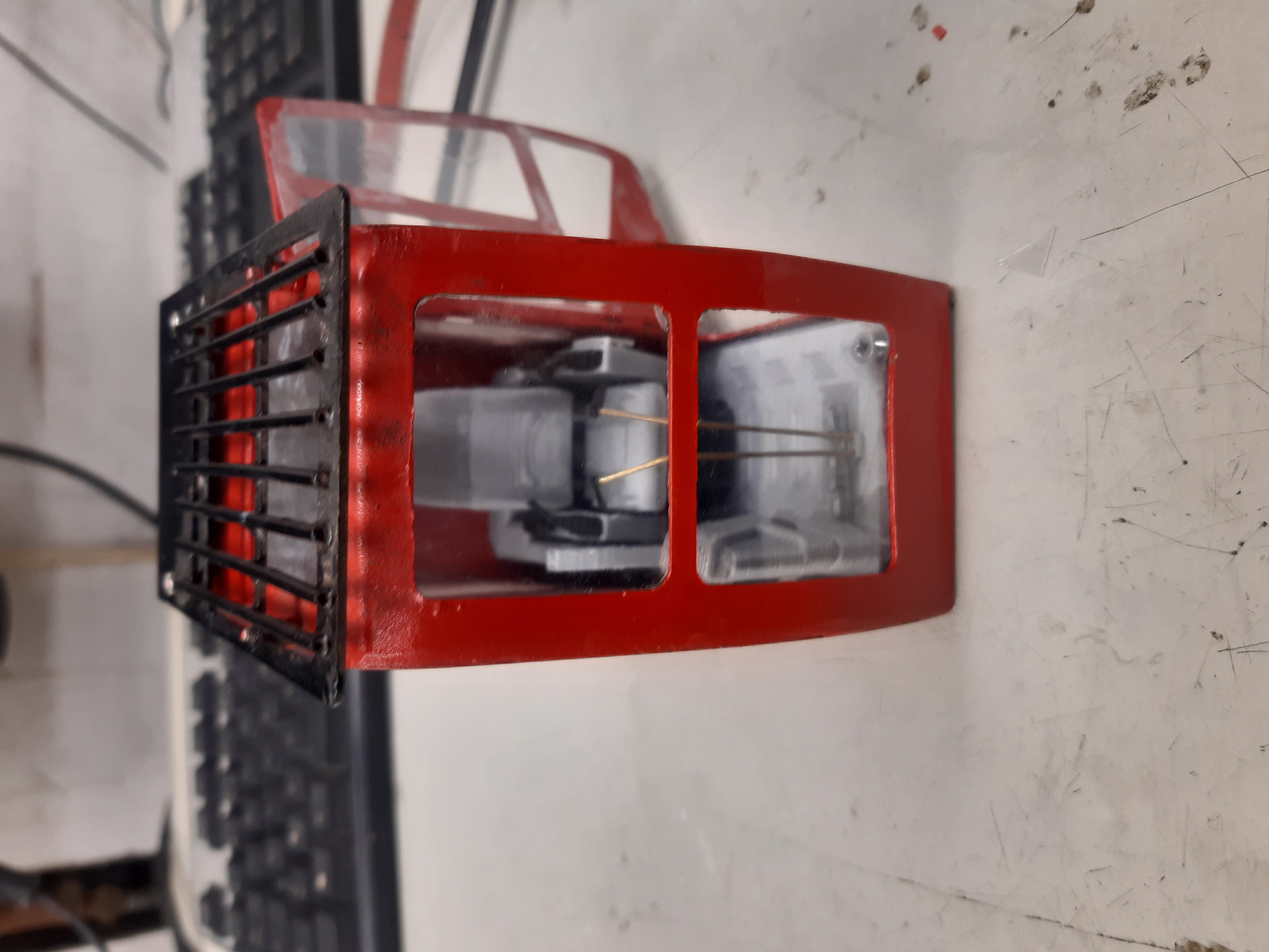

Re: Pelle CAT385
Messagepar volvo A25 » Mar Oct 21, 2025 7:45
Et voici tout le bousin rentré au démonte pneus. la batterie passe au mm.
mais le pire les amis c'est les tuyaux et les câble ça prend une place incroyable c'est une surprise a chaque fois pourtant des engins bien plein j'en ai fait 2 Ou 3
tout fonctionne j'ai des voies a inverser et finir le remontage pour faire de vrais essais c'est plus lent a première vu mais je n'ai rien réglé.
il me faut aussi refaire les connections des vérins de bras c'est très moche et pas très efficace ce qui existe.
Message(s) : 2364
Re: Pelle CAT385
Messagepar Boris_25 » Jeu Oct 23, 2025 12:00
Ta nouvelle batterie est beaucoup plus imposante que les deux anciennes réunies. Je suppose que tu vas y gagner en autonomie. (+)
